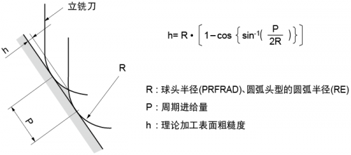

在三菱刀具网站上看到的,分享给各位:
6 [5 z9 |" \7 u4 i
# F% R2 l9 k( ^" n4 {3 k/ \5 D$ H+ Y
5 A0 t8 d5 x& q2 T
  • 使用球刀、圆弧头立铣刀进行周期性加工(轮廓加工)与周期进给量形成的理论加工表面粗糙度0 E/ c- c: Z+ x: u! V
计算公式
计算公式
  • 由立铣刀到球头半径(圆弧头型立铣刀的圆弧半径)与周期进给量形成的理论加工表面粗糙度
    % R( m8 E( f1 V2 _1 k1 g% r* E
tec_solid_end_mills_pick_feed_02_zh.png 9 O1 p" P, ~' q" y8 N7 f/ a0 `
2 ~% O# q  [/ C! a7 |# ]. s6 i+ S0 F' e; g" a! f/ z$ Y5 R
- R9 M, ]: b1 F% x2 f

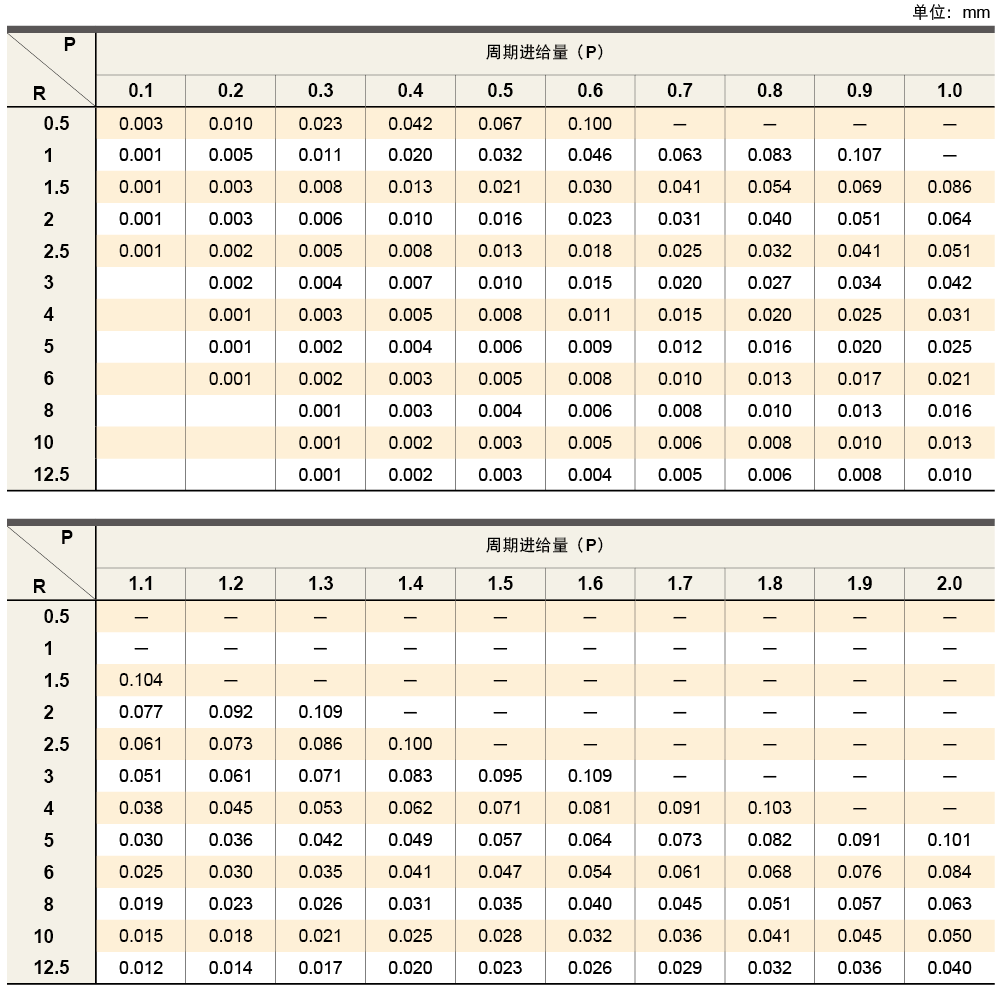

其中的P值和Mastercam中的”残脊高度“是一个意思,如果残脊高度设0.0008,理论可以达到Ra0.8的粗糙度(自己都不知道这样算对不对。。。。). i9 P& p/ Q, u
发表于 2019-10-24 18:01:50 | 显示全部楼层 来自: 中国广东深圳
明显P是步进量,横选步进量,竖选刀头圆角,中间得出粗糙度。
发表于 2019-10-24 19:35:35 | 显示全部楼层 来自: 中国浙江绍兴
1楼说的有道理
