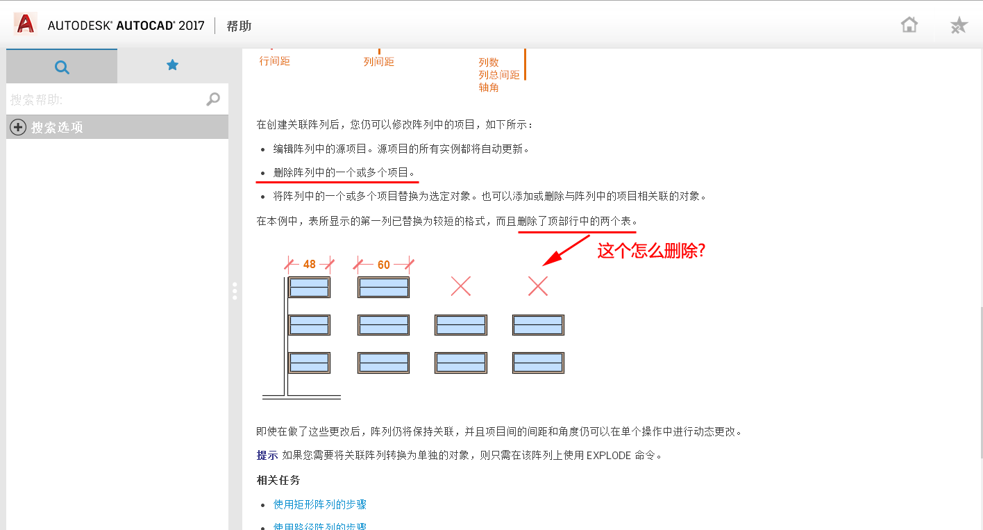

一般是在阵列后,炸开,然后删除不需要的副本。今天偶然查看帮助,里面却说可以在关联下删除。但试了好久,仍不得要领。0 F, U3 Z" h7 a0 R3 `
特请大神们赐教!* O' B/ _$ y! z* j0 h
& r) c" O5 ~7 S) x5 i
在下面帮助中所举的例子中,怎么删除其中的两个项目?0 Y$ [+ A. z% v9 u- i4 J

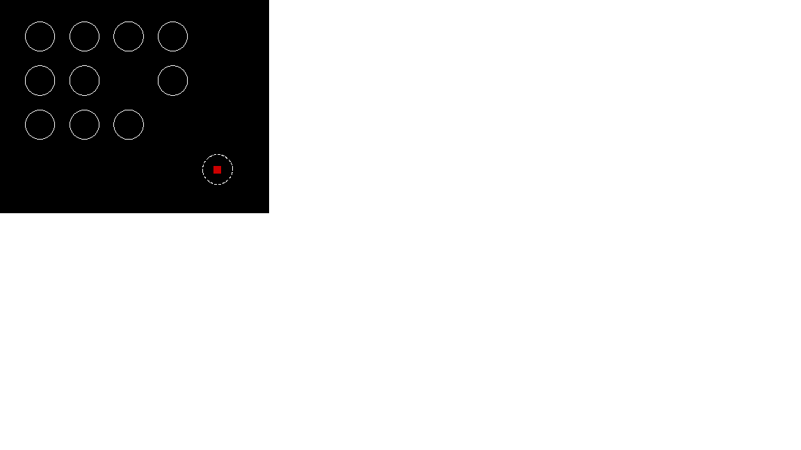

随便做一个阵列,不要用编辑阵列命令,直接按住 ctrl 键,用鼠标选择阵列中的某个或几个元素,然后 delete 键删除- N1 S" u9 d! h7 h' ~( r
这是阵列,既未选择,也未编辑
0 P, s# ^( k$ {9 y( }按住 ctrl 键用鼠标选择其中一个元素,这是该元素被选中的样子
8 i: Q) B' E* q0 ^/ p6 Z% r" J  mdelete 后的样子# k/ V# ~6 q0 j% V5 Z) x, X$ x
# [& C$ Q7 s& u! n也可以用鼠标拖动红色夹点移动该元素位置
6 Z1 _, ]( E' o) X2 f: J' Y) x 4.png ; m) j+ ^  Q+ H6 }

 楼主| 发表于 2019-10-19 21:21:36 | 显示全部楼层 来自: 中国广西桂林
woaishuijia 发表于 2019-10-19 20:205 k2 }6 t# {0 L; \
随便做一个阵列,不要用编辑阵列命令,直接按住 ctrl 键,用鼠标选择阵列中的某个或几个元素,然后 delete  ...
/ v: k: K) v* g+ O. M" w
谢谢版主解答!
) l5 h2 d5 X' ]# H: y; I7 J2 _原来这么简单,我一直在编辑阵列里找删除项目的选项。又学了一招。谢谢
