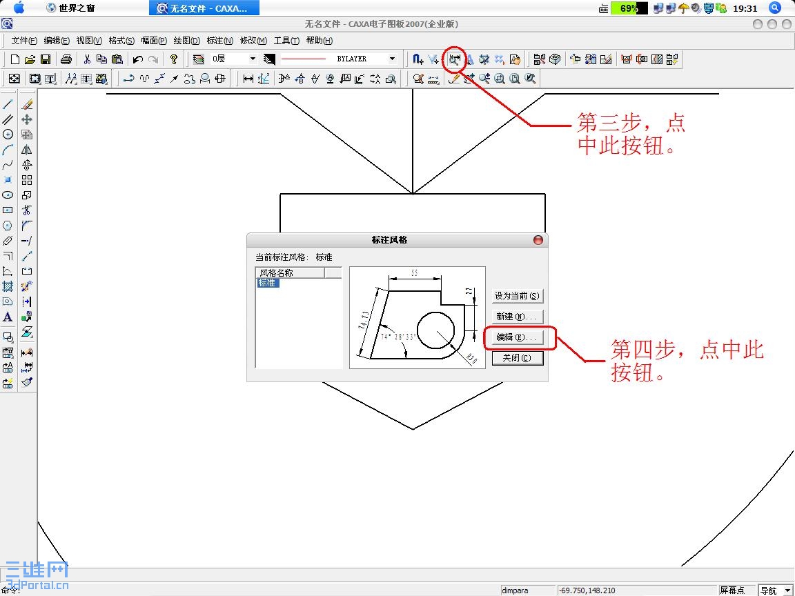

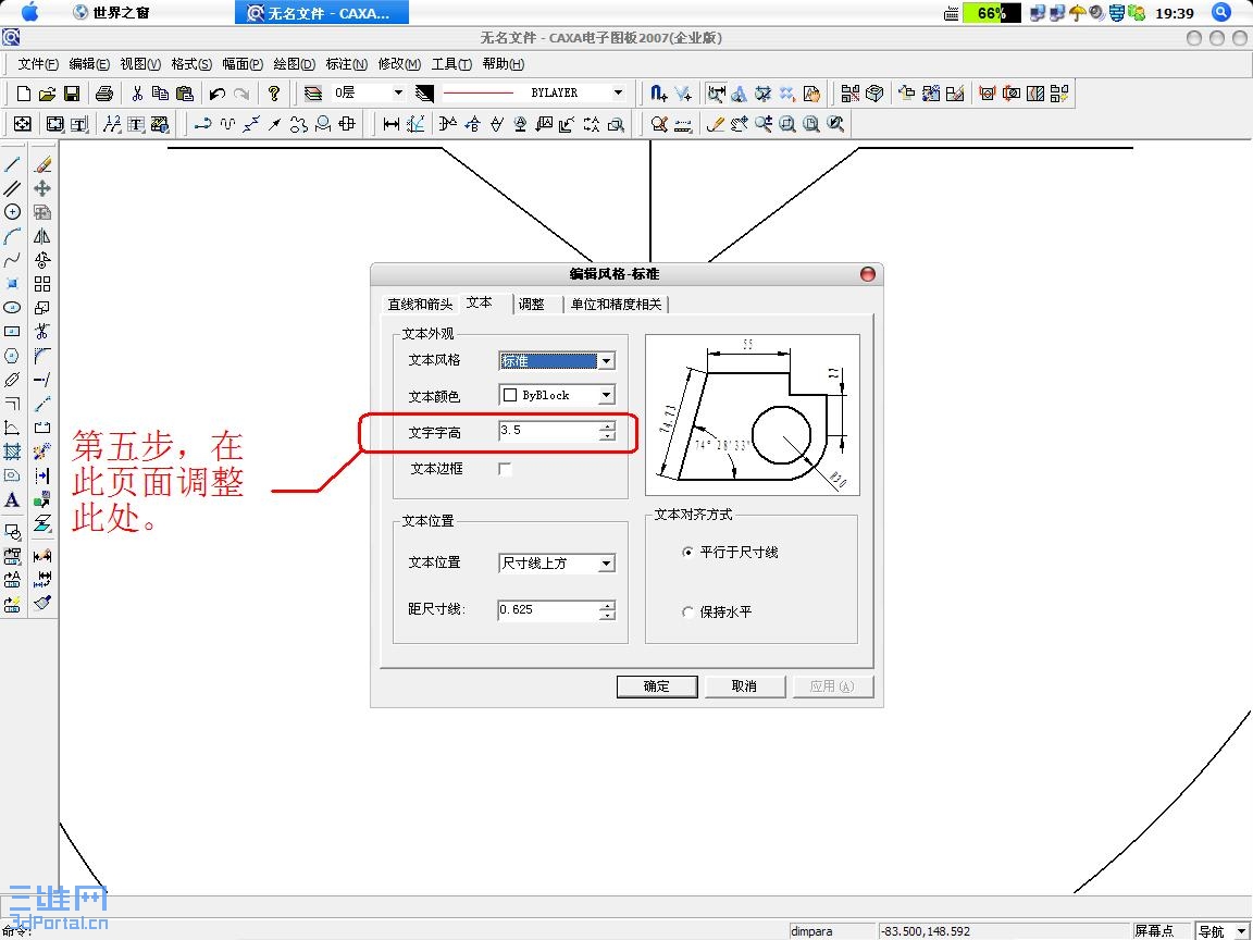

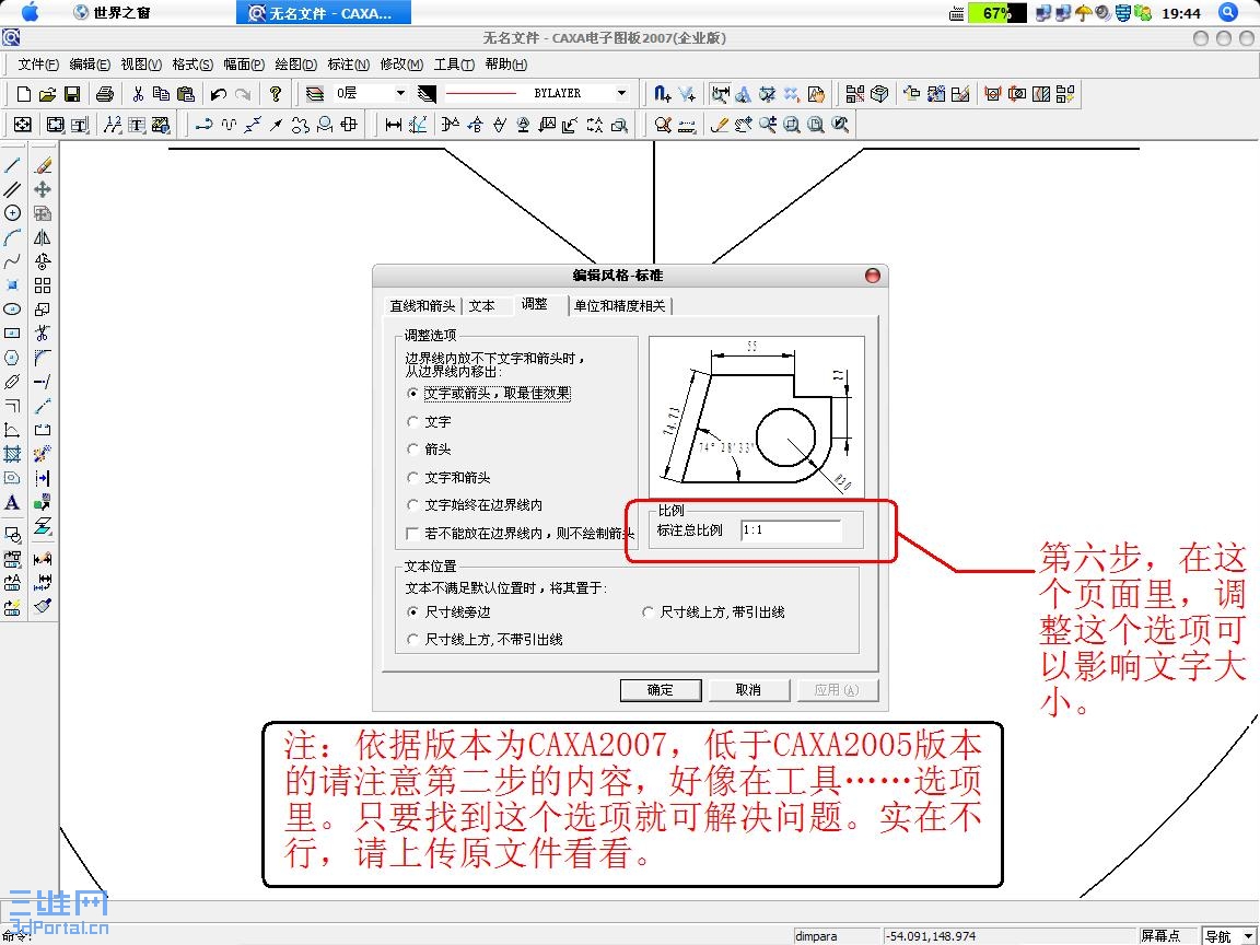

用caxa中的应用程序画楼层的断面图尺寸标注过小?用了几种方法,也没有解决,看那位朋友能给解决,还是软件本身的问题。
发表于 2006-11-4 20:11:44 | 显示全部楼层 来自: 中国江苏无锡
你用的是什么版本?应该是设置问题。我用CAXA画图,A0到A2字体为5号,A3到A4为3.5号。没什么问题。以下不骤供参考。
发表于 2006-11-4 20:13:20 | 显示全部楼层 来自: 中国江苏无锡
下一张图片,供参考。
发表于 2006-11-4 20:14:45 | 显示全部楼层 来自: 中国江苏无锡
接下来的图片,供参考。

发表于 2006-11-4 20:16:33 | 显示全部楼层 来自: 中国江苏无锡
最后的一张,无论解决与否给个回音。

发表于 2006-11-9 00:17:42 | 显示全部楼层 来自: 中国江苏无锡
前番的图片是标注后修改文字字高后得到的,比较烦琐。我有一个达到效果的方法。步骤如下:
( C6 V7 F$ P$ V4 p, W0 t, ~1.把绘图比例设为你要的比例,比如:1:60。
( m& g: ]: \% k! q% n1 s1 k+ N3 T8 {2.再把文本风格中的“标准”风格缺省字高尺寸改为标准字高×绘图比例。例如:3.5×60=2101 s9 ?. y/ a* u4 Z
3.接下来标注图纸尺寸即可  ^" W3 F' \+ d4 V  G6 V
祝你好运!
 楼主| 发表于 2006-11-9 18:15:00 | 显示全部楼层 来自: 中国吉林通化
谢谢,真的学到了知识,我试了一下,果真的不错,但字体离标注尺寸线太远了,后来我用快的在为编辑,在把尺寸数字移动过来,就和以前一样了。不错。
