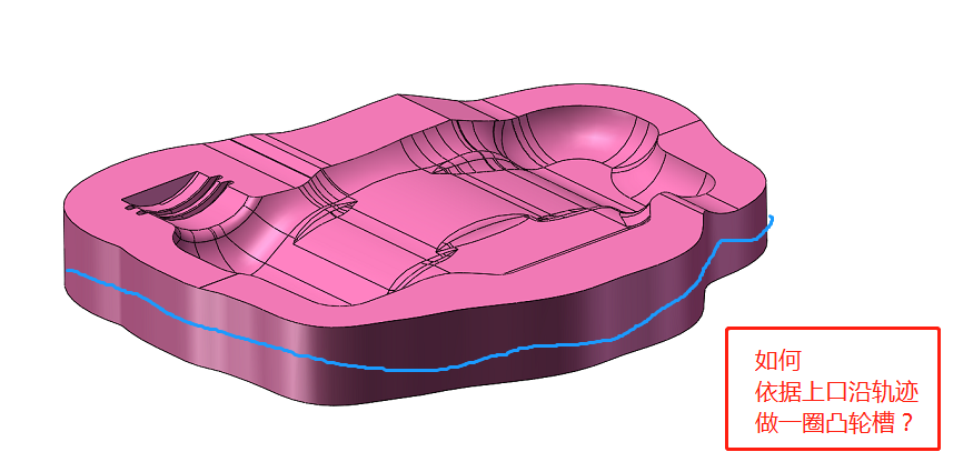

[已解决] 如何依据零件轮廓画凸轮槽,如图,有数模。
发表于 2019-8-20 11:51:38 | 显示全部楼层 |阅读模式 来自: 中国重庆
安装
主题分类用于问题归类:
- |; Q( F9 \6 q% \  C+ g5 g# x( G( [) S9 m
如题,摸索了两天,还是没有眉目,请坛友们不吝指教,如图,如何依据产品的轮廓线画凸轮槽!* q9 H, F/ Y* p, N% F# l9 |9 w

发表于 2019-8-20 12:14:59 | 显示全部楼层 来自: 中国广东肇庆
首先要知道凸轮槽的截面啊,还有凸轮槽是水平的还是起伏的?

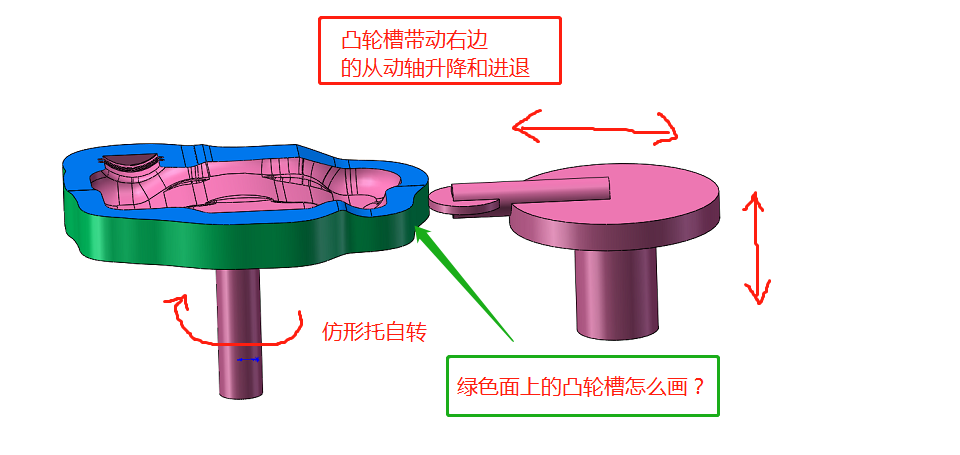

 楼主| 发表于 2019-8-20 13:46:11 | 显示全部楼层 来自: 中国重庆
keilei001 发表于 2019-8-20 12:14+ c/ q. y- Z; G) N( j1 r6 ~! J  }
) l& @$ ~) E( u0 ^谢谢您的支持,凸轮槽如图片标示一样,与口沿一样是起伏的。凸轮槽的截面无要求,矩形槽即可。( m3 j2 \1 ?! T) R' G1 }
其目的,如文件名,一个“仿形托盘”而已。当仿形托盘旋转时,与托盘边沿接触的工具会随着凸轮槽的起伏导向而保持距离一致。

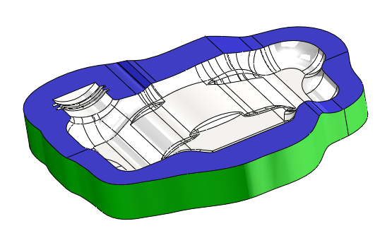

发表于 2019-8-20 14:49:10 | 显示全部楼层 来自: 中国广东肇庆
可能是我的理解能力差吧,我还没搞清楚你的意图。
2 _8 N3 Z' Z( p0 W. {! P+ |是沿蓝色的面还是沿绿色的面?还是在绿色的面跟着蓝色的面变化?1 q% @; o3 Z$ _' ?/ S7 g2 k

 楼主| 发表于 2019-8-20 14:58:29 | 显示全部楼层 来自: 中国重庆
9 o% x; c! K" ~% |6 y. z
keilei001 发表于 2019-8-20 14:493 r5 c. J- z3 J3 j
. J( v  P+ m' S4 K! @+ X$ z是沿蓝色的面还是沿绿色的面?还是在绿色的面跟着蓝色的 ...
$ l0 p( Y1 |. [& W
凸轮槽在绿色面的,凸轮槽的轨迹与兰绿色的轮廓线平行。' n1 q9 ^- m6 x/ @* i

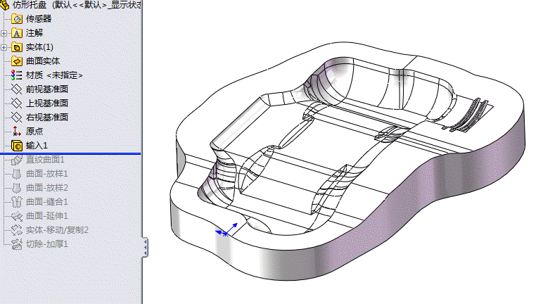

发表于 2019-8-20 15:43:02 | 显示全部楼层 来自: 中国广东肇庆
本帖最后由 keilei001 于 2019-8-20 15:44 编辑 1 S; f3 G' _3 {9 ^  Q
* X, s' l# S  v. l! X0 [' P8 a2 P$ x
你的模型边线有些问题,不能直接生成连续的面,所以不好搞。7 ?& u1 F( X0 \6 ^. G
提供一个思路,供你参考。
; n; j" b3 i7 O: a  K/ m6 x" P* Y- V( p' w. V5 p
无标题.gif ) n' ^9 z, p7 v5 Q7 M+ L5 M$ B  ?9 C
: P1 l# n) q$ n) u/ c5 f7 x- u 仿形托盘.part1.rar (1.92 MB, 下载次数: 10)

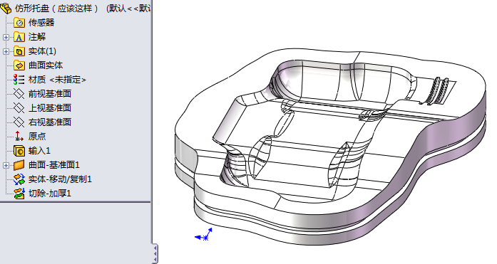

发表于 2019-8-20 15:47:57 | 显示全部楼层 来自: 中国广东肇庆
努力到无能为力 发表于 2019-8-20 14:58; K- q! Z6 t2 {( F% u+ V
& \9 N3 x7 g7 Z
你之前描述得不准确,
8 N2 S( E0 C5 S% u2 C& L按你这图,这个凸轮槽就应该是水平的,而不是跟着蓝色的面起伏,否则凸轮就会卡住了。
发表于 2019-8-20 15:55:19 | 显示全部楼层 来自: 中国广东肇庆
按你5楼的工作方式,凸轮槽应该这样。
  M4 B! B1 Y( Z) X" a$ s
: {3 L* p) k5 G1 E$ H2 Z6 W 2019-08-20_155306.png ( v, h& G4 ~- d1 ~* i
: o: f: w% r% p4 g! n' |
仿形托盘(应该这样).part1.rar (1.92 MB, 下载次数: 3)
发表于 2019-8-20 16:14:45 | 显示全部楼层 来自: 中国陕西西安
按照楼主的滚子(滚子的回转面和凸轮盘的旋转面平行),这个凸轮槽是没法实现的!
 楼主| 发表于 2019-8-20 17:07:17 | 显示全部楼层 来自: 中国重庆
keilei001 发表于 2019-8-20 15:478 L( y6 Y3 S, G# w8 ]6 T- B
你之前描述得不准确,
8 |: S9 W7 `: R! v! z; x按你这图,这个凸轮槽就应该是水平的,而不是跟着蓝色的面起伏,否则凸轮就会卡住 ...
+ G3 l% p- @& T6 @1 _3 J十分感谢您热心的指点,我反复练习了几次。学习到了我要的结果。
2 p1 H: q( [$ ]诚实来说,知其然,但还不知其所以然。' C8 W7 J- o6 g4 B: l$ ?
希望以后还能得到您更多的指点。
. b( ~3 b3 q) o4 R再次感谢您,即时的帮助。

发表于 2019-8-20 17:26:15 | 显示全部楼层 来自: 中国陕西西安
努力到无能为力 发表于 2019-8-20 17:17" U! ^; {6 u8 `- T2 ?' b% Z$ ^* w
感谢您的跟帖支持,愿闻其详!
1 b  R8 z0 Y. g  |' Y滚子应和轮槽为线接触,也就是说,滚子回转中心垂直,就像一个铣刀铣槽一样。而你这样的滚子和轮槽为面接触,无法实现。
发表于 2019-8-20 17:30:33 | 显示全部楼层 来自: 中国陕西西安
keilei001的做法,也是按照“棒铣刀”的方式作为滚子的!
