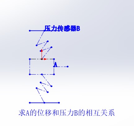

压力关系.JPG 上下两个弹簧的参数一样。A是处于平衡状态,当A受到向上的外力时,它的位移和弹簧的压力是怎样变化的。

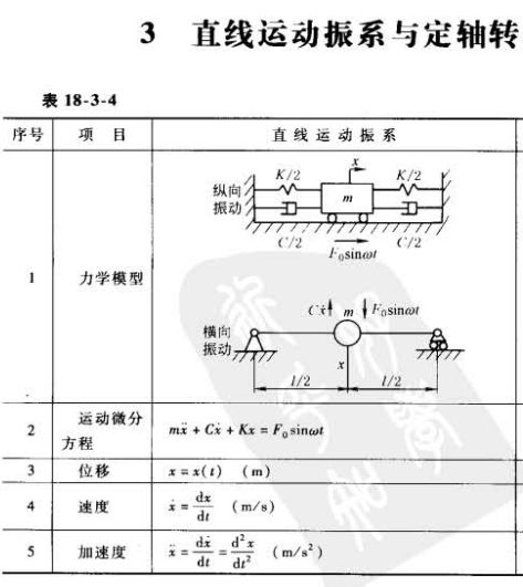

搂主去查机械设计手册振动篇,也可以自己解微分方程,要是会点拉普拉斯变换,问题就简单了,祝搂主好运

如果是受的外力是恒定的呢 没有外力施加的时候是平衡状态。重力是平衡掉了
 楼主| 发表于 2019-8-18 22:05:53 | 显示全部楼层 来自: 中国江苏常州
F=(K1+k2)XL 这样成立吗
发表于 2019-8-19 09:35:26 | 显示全部楼层 来自: 中国浙江
目测成立
