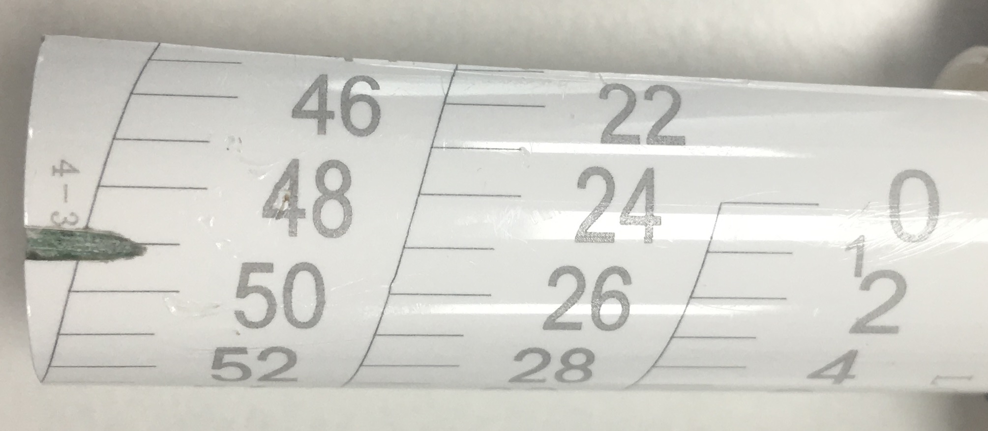

求助各位大神,圆柱体表面如何画这样的带有数字的线和数字

发表于 2019-8-15 22:17:21 | 显示全部楼层 来自: 中国浙江台州
包覆应该可以吧
发表于 2019-8-16 08:39:53 | 显示全部楼层 来自: 中国辽宁盘锦
贴图也可以

发表于 2019-8-16 17:38:26 | 显示全部楼层 来自: 中国河北廊坊
包覆,注意要字体的字形,一般黑体比较容易成功

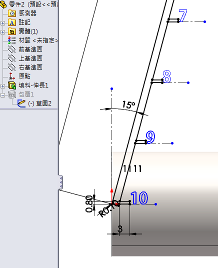

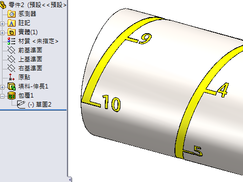

发表于 2019-9-6 10:52:07 | 显示全部楼层 来自: 中国浙江嘉兴
ljc262 发表于 2019-9-5 20:09* |( [$ a* Y: A. T
还是没有人回复啊
* t7 H: o. u: W" d9 Q- ]
樓上都提示了,怎會没有人回复啊?0 C2 z" i$ e5 z' D5 ?- p" |, U
/ u8 ^5 A. O4 a' y/ Y6 w
) p( x. r" b; K& J) V0 i' ~7 c 2.png $ m% Z- ]/ f, M) c/ W- N
阿帕奇 + 3
 楼主| 发表于 2019-9-7 21:15:25 | 显示全部楼层 来自: 中国江苏苏州
ryouss 发表于 2019-9-6 10:524 b$ w" N$ n9 s# B  t
樓上都提示了,怎會没有人回复啊?
2 f$ e9 {: S6 w6 I. w* l* y做出来了,感谢
