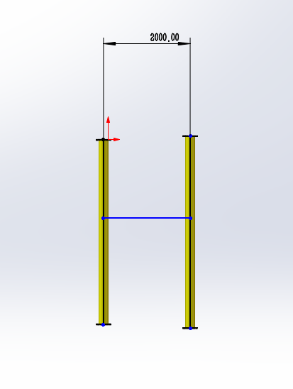

routing管道模块一直困扰的问题,请高人指点,不胜感激
: }, _5 F1 K; Y* I9 T6 g! x1 {% S8 ]如图两个管路之间的连接管道,不用三通等管件而是采用插焊一个直管直接焊接,如何生成这段管路呢 请指点 solidworks 管路问题.PNG

先把已有的两根管子的草图做个分割实体,然后再用自动步路把两个分割点选上就好了。
