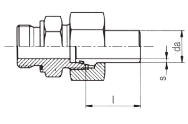

钢丝螺套适合平面密封的管接头吗,会漏油吗?

钢丝螺套是为了防松,与密封无关,所以可以用在平面密封的地方

我是说阀块上的螺纹油口,比如油口M14X1.5,加螺套后,用ED密封的管接头会不会漏?
  [; `. t: n" P1 l( }也就是说,螺套的大径是否大于ED密封。1 v/ C* v/ L" H9 M" s

你这不是啥螺套密封啊,你这是锥密封的管接头,与阀块连接螺纹处ED密封代替以前的平垫密封,接管处用带O圈的锥密封接头,这种接头高压效果很好的!

不明白这是要干啥,阀块上直接加工螺纹即可,为何要装设钢丝螺套呢?钢丝螺套怎么可能密封?仅仅是起个机械连接作用,一般用在薄壁金属,如铝材质,或者复合材料上连接的地方。你的问题问的很含糊,不明白你的问题是什么?想要干什么?为什么这样干?
