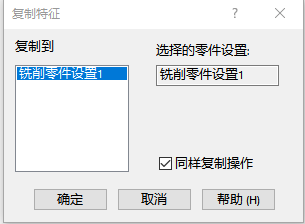

1.  当3D模型中增加一处与原始模型中相同的特征时,如果其新增特征所需要的加工信息和原始模型一致,那么,可以直接在SOLIDWORKS CAM特征树中,找到此特征对应的加工策略,直接鼠标右键选择“复制特征”,并勾选“同样复制操作:http://www.ict.com.cn/Uploads/image/20190726/20190726095326_9902.png

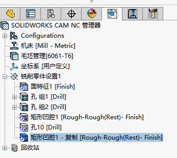

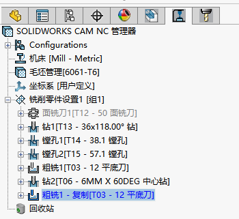

2.  可以在SOLIDWORKS CAM设计树中和操作树中看见被复制的信息,并且所复制的加工策略也相同,但操作计划需要我们手动点击生成
http://www.ict.com.cn/Uploads/image/20190726/20190726095403_5605.png  http://www.ict.com.cn/Uploads/image/20190726/20190726095426_2949.png

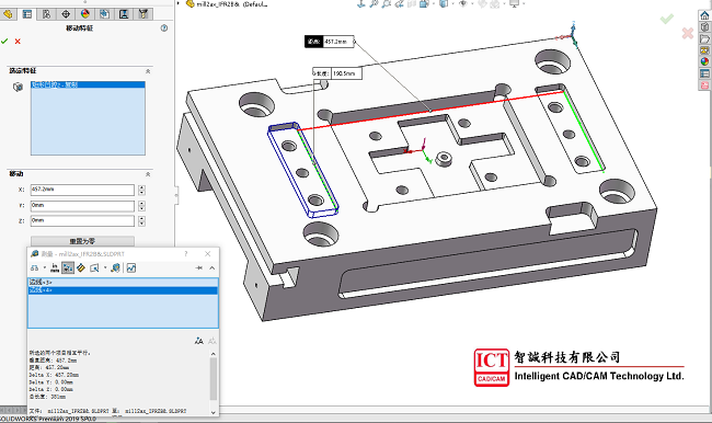

3.  那么,我们如何让复制的信息变成新增特征上了?SOLIDWORKS CAM允许我们对设计树中的编程特征进行手动移动;故,我们只需要测量我们新增特征到原始特征上的相应距离,并输入相应尺寸即可
* @9 x& }- n! D+ _2 v0 A
http://www.ict.com.cn/Uploads/image/20190726/20190726095411_4667.png
