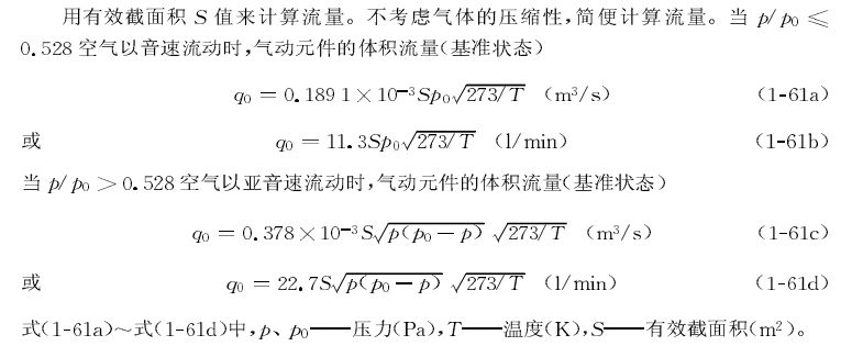

普通的DN15直动式电磁阀在0.4Mpa压差下的空气流量大致在哪个范围?能达到每分钟1.4立方米吗?

详细的内容查一下机械设计手册就知道,公式给你
