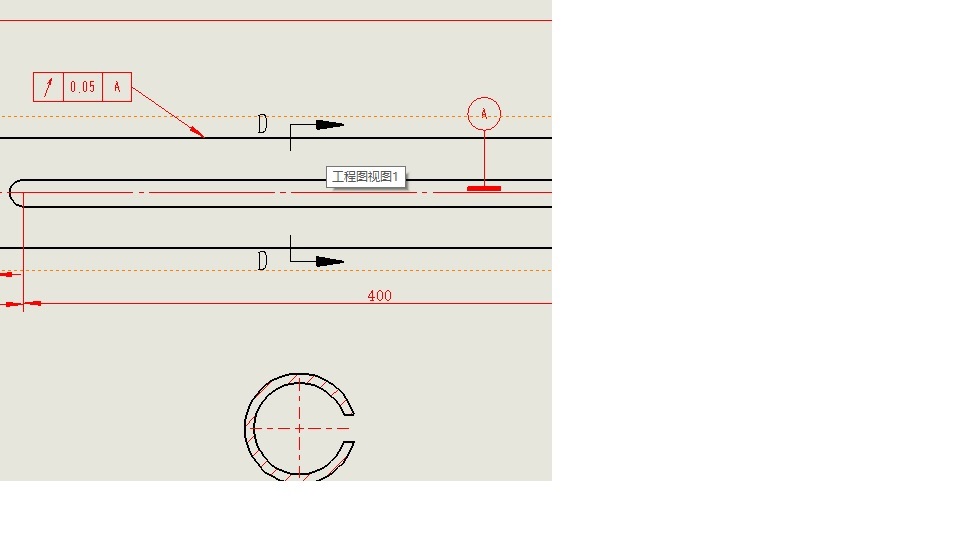

[求助] 这个基准标的正确吗
发表于 2019-7-18 17:05:40 | 显示全部楼层 |阅读模式 来自: 中国上海
如图为了表示表面的圆跳动度,标了基准A,可以这样标吗?

不对,应在视图上标准槽宽的尺寸,基准符号在槽宽的尺寸界线处和槽宽的尺寸线对齐;
; O9 U4 K* C7 D6 i
如果以管子的轴线为基准,则基准符号应与标注管子直径的尺寸线对齐

) o  Q2 I. u: A) B  O如果以管子的轴线为基准,则基准符号应与标注管子直径的尺寸线对齐
发表于 2019-10-6 20:39:01 | 显示全部楼层 来自: 中国湖北武汉
你这个标注是有问题,楼上的是正解
