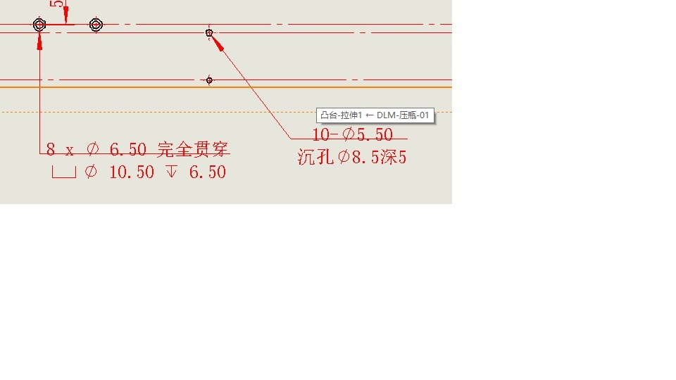

1.SW2018,想在尺寸线上下面换行标注,有什么方法?
0 V! b! H. o+ d0 D' ]- c# z0 a2.我用了孔标注。 但是文字不对成,有点偏,怎么回事?0 N& {- V! p2 i5 ^" U, [

哪位师傅会呀,我也想这样标注,没找到方法.
发表于 2019-7-19 09:26:52 | 显示全部楼层 来自: 中国江苏苏州
字体不对,换成汉仪长仿宋体,SolidWorks默认的就是汉仪长字体
