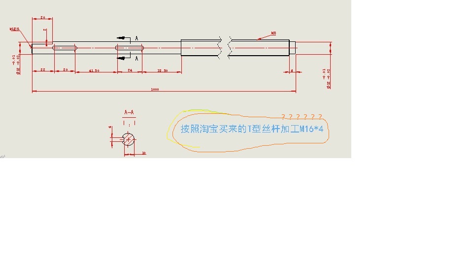

如图,这个工程图里带这么一句话,老师傅审图的时候说,这句话没有表达清楚,
. |  O/ N* q& r2 O! W: h' F' k到底是什么牙型,到底是T型丝杆还是普通公制丝杆,让我去搞搞清楚。 大家看看他这句话什么意思? 漏写什么没?可以这样写吗? 怎么修改更完善

T: 梯形螺纹传动的,不是丝杆传动.
