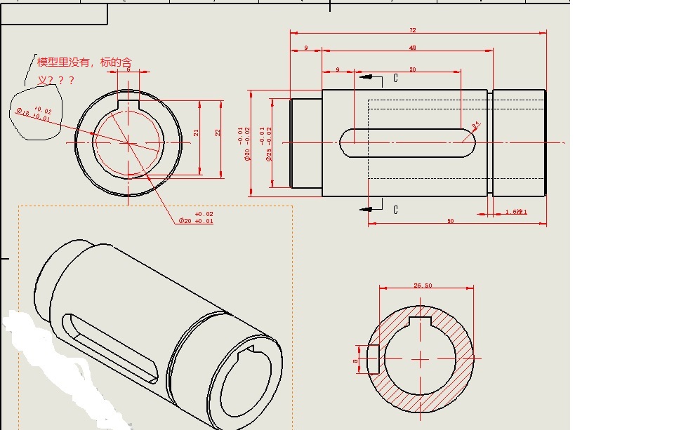

[讨论] 这个主轴的工艺孔
发表于 2019-7-18 16:58:16 | 显示全部楼层 |阅读模式 来自: 中国上海
如图,内孔直径为20,模型本来没有18这个尺寸的,不知道为何标? 领导说是工艺孔,电火花加工之类的,我也没听明白。1 a) B/ N% ], I  d
补充: 大家可能没看明白。 这根主轴外径是30和25。 但我想问的是它的内孔,它的内孔是连着一个减速机轴的;内孔和减速机轴的直径为20. 不知道为什么别人标了个尺寸18?? 是考虑加工工艺吗? ( 要是我标的话,我根本就不标这个尺寸,我顶多考虑一下它和减速机轴的公差,根本想不到这个内孔如何加工)

产品图纸上一般好像不标注18这个尺寸,如果考虑工艺标注工艺尺寸18,那么也应该是在工序卡图纸上标注出来
发表于 2020-1-12 03:13:34 | 显示全部楼层 来自: 美国
预留的加工余量。增加一份图纸给前一道工序吧,单边1毫米是这个工序的加工需要去除的。这个零件有可能是外加工,外购或不同设备。

产品图纸是完工图纸,不会有任何的工艺孔的标注上面,这个18应该说的是25的那个轴的内孔是18,或者是有几种规格的轴,内孔18是其中之一的。那个20的孔是键槽孔,不可能电火花之后再加工20的孔加键槽。违反工艺原则。
发表于 2020-1-26 00:36:09 | 显示全部楼层 来自: 中国江苏镇江
这个管,是不是铸造或者拉拔出来的现成管啊?所以需要精加工,留的加工余量。

图中,主视图和剖视图内键槽是通的,右视图键是不通的?请先表达清楚。+ p3 U0 p3 j1 W& W& ^
如果不通,可以做18工艺孔电火花,孔18使用双点画线表达。如果不通,键槽刨出或铣出,为最终工序。
发表于 2020-2-6 14:57:49 | 显示全部楼层 来自: 中国河北秦皇岛
我和大家的想法一致,这个应该没必要标注,应该就是毛坯尺寸吧,要不就是预留的尺寸,先加工到18,再拿到另外一个地方再加工到20.
