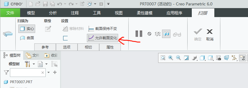

Creo为何扫描混合只能选两条轨迹?记得以前的版本可以选很多个轨迹的。

前几天我也遇到这个问题,迷糊了半天搞明白了原由,过去老版本中有一个可变截面扫描,可以选择多条轨迹来控制截面变化,因为我不太常用这个功能,现在合并到扫描功能里面了。
7 {$ d+ l( H2 `: K( y5 \% ^% @( c而这个扫描混合功能还是和原来一样,他最多只能选择两条轨迹,次要的仅用来辅助定向。
2 g1 j" B* M+ u, E0 p4 a不知道楼主遇到问题是不是和我的一样。

3 f7 s" [0 q$ C* H5 {+ }现在的扫描还是可以选择多条轨迹,但扫描混合最多只能选两条,跟以前的可变截面扫描大不一样。很是麻烦!

- U5 P, F& D% r9 q; S+ y7 J可变截面扫描还是可以用的,在扫描功能里面,可以使用。

) [# O" G1 P- X. O确实这也算是变截面,可惜只能改变大小,不能改变形状,譬如天圆地方,就要用到混合了。
% L1 V  p5 \: X( d8 D
  S; k$ d5 m# Y; n2 F" p: C5 _但是现在扫描混合只有两条轨迹线,对于要控制多个形状节点的特征,就不行了......
