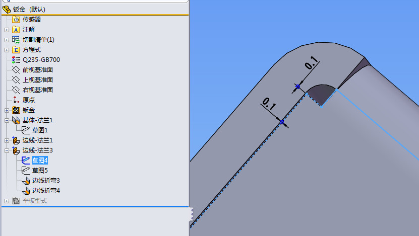

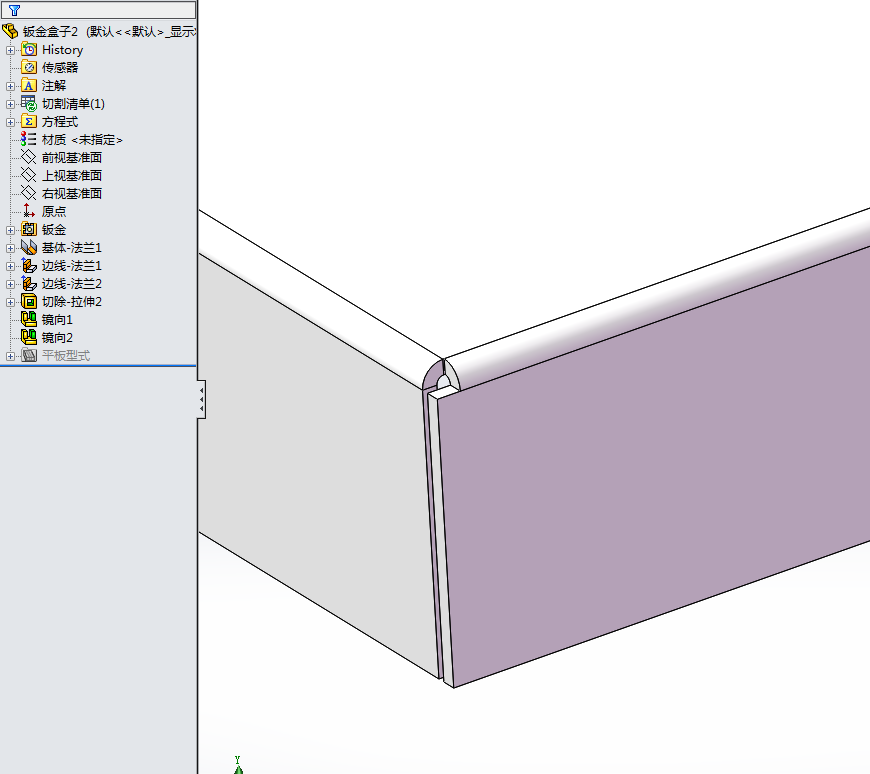

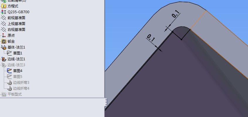

钣金盒子实际做的画,要折弯,然后就涉及到折弯的时候要有拼缝,看我图片1 z$ X" R% i' t* r- V7 W% @

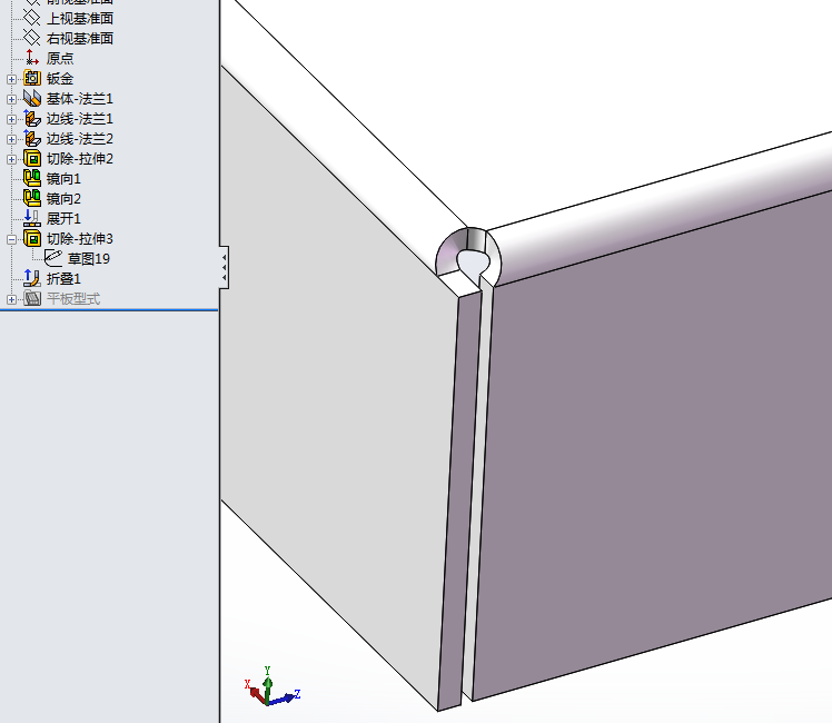

 楼主| 发表于 2019-7-1 22:26:40 | 显示全部楼层 来自: 中国江苏苏州
! Q* h1 N: i& L( J3 z) k, X还有一种做法就是开圆,如图 056.png 还有) w& e4 h5 B+ C- R. ?; p. B

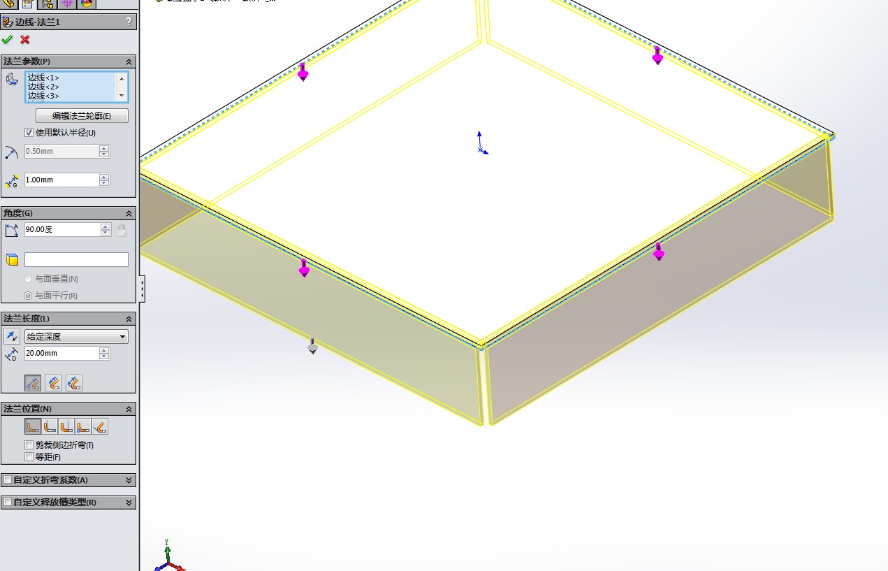

发表于 2019-7-2 09:07:44 | 显示全部楼层 来自: 中国辽宁丹东
两步做边线法兰,再编辑对边两个边线法兰,
, O- [) h' M" W" l$ K0 l: }能否达到需求?* D: U' T* E2 B
" u/ K  A' S- v8 v' M( e 2019-07-02_090556.jpg # }" n* t& I1 X5 M8 H& G4 C
