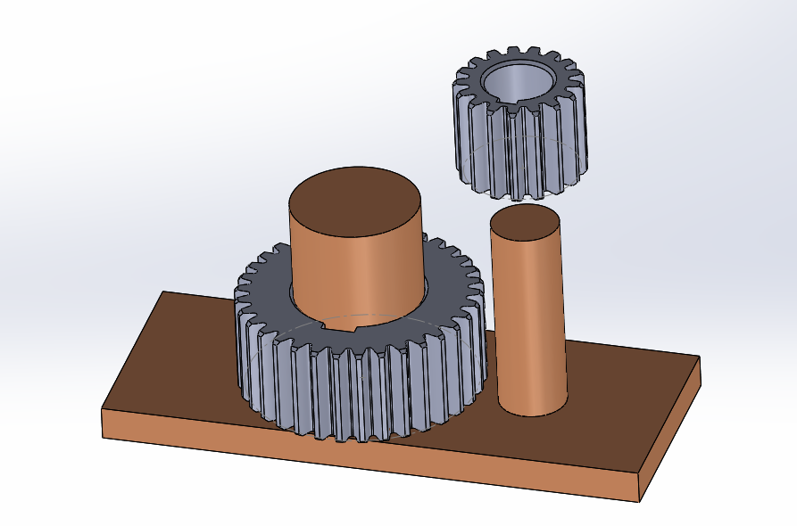

如图,两个轴间距就是齿轮中心距。两个轴和大齿轮固定了,小齿轮要安装上去。直齿轮没问题。如果换成斜齿或圆弧齿轮能装上吗?想象中旋转这可以装上去,但没做过实验

可以装。

肯定可以啊,直齿很少了,大部分都是斜齿了

不一定吧,斜齿轮和圆弧齿轮的受力情况以及齿轮与轴的连接方式与直齿轮不一定一样的,轴的受力情况也不一样,轴与机架的连接也不一样等等,所以不一定能安装。% R+ s9 l# M( ~' [

先把两齿轮对齐到啮合状态再一起装轴 应该是没问题的
