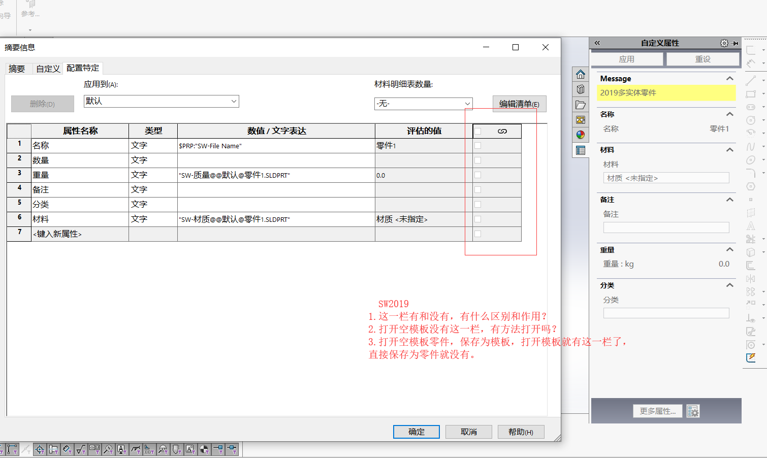

Soildworks2019自定义属性
发表于 2019-6-24 22:42:41 | 显示全部楼层 |阅读模式 来自: 中国四川
安装
主题分类用于问题归类:
QQ图片20190624224200.png ( P+ \3 b' ~, v! H& n+ R
发表于 2019-6-25 08:05:46 | 显示全部楼层 来自: 中国河北沧州
零件使用的模板是正确的吗?
 楼主| 发表于 2019-6-25 11:48:08 | 显示全部楼层 来自: 中国四川成都
wutong490 发表于 2019-6-25 08:05$ w# U& [* g* b$ a0 C& g
零件使用的模板是正确的吗?
8 `( R. `0 ^) }8 Q5 e% ~1 E3 k8 b2 B零件模板没有问题。空模板保存的零件就没有图上那一列。5 x6 H3 g9 N) r2 [$ Z+ Z
将空模板(什么都不变)再存为模板打开就有。
