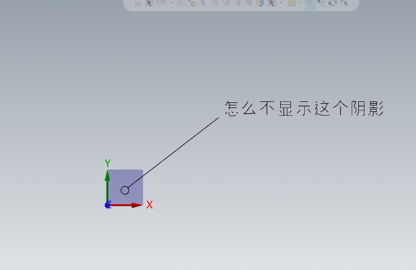

微信图片_20190617115545.png MasterCAM2020 坐标系怎么取消显示阴影?

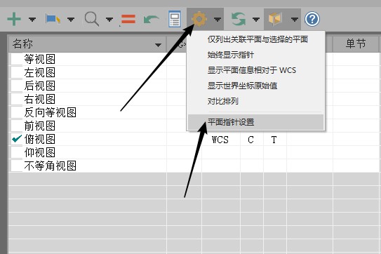

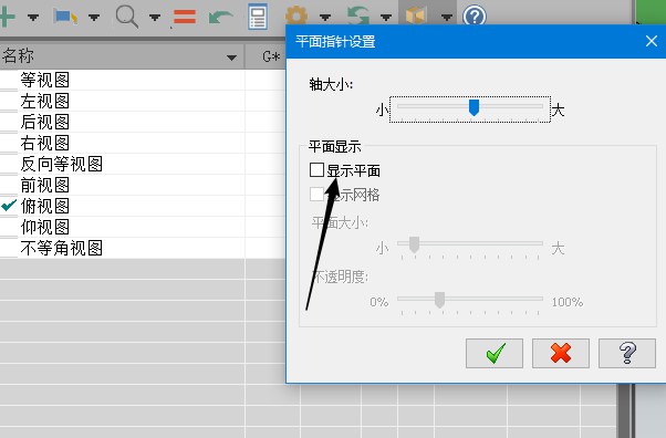

发表于 2019-6-17 13:10:59 | 显示全部楼层 来自: 中国安徽合肥
% K/ @9 T8 Y& a2 t4 U5 Y3 T
1.jpg 9 P, \" R+ G5 u
. y& ?! r: G& s$ N" }! U 2.jpg 1 B/ I$ G1 T2 O" q. b  P" n# o
路过不买 + 5 感谢您解答了求助的问题。
