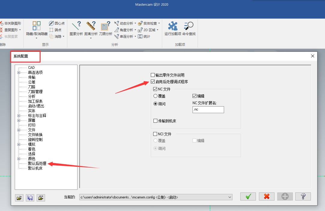

[求助] MC2020后处理调试 打不开怎么回事
发表于 2019-6-15 09:32:23 | 显示全部楼层 |阅读模式 来自: 中国广东深圳
大佬   2020没后处理调试怎么回事

本帖最后由 末日Yo小七 于 2019-6-18 00:13 编辑 : o+ B6 U- l7 q1 j/ F; C: ]
& W9 z9 H# d/ f+ q2 c4 [2 w. B

 楼主| 发表于 2019-6-18 13:45:26 | 显示全部楼层 来自: 中国广东深圳
谢谢大佬
