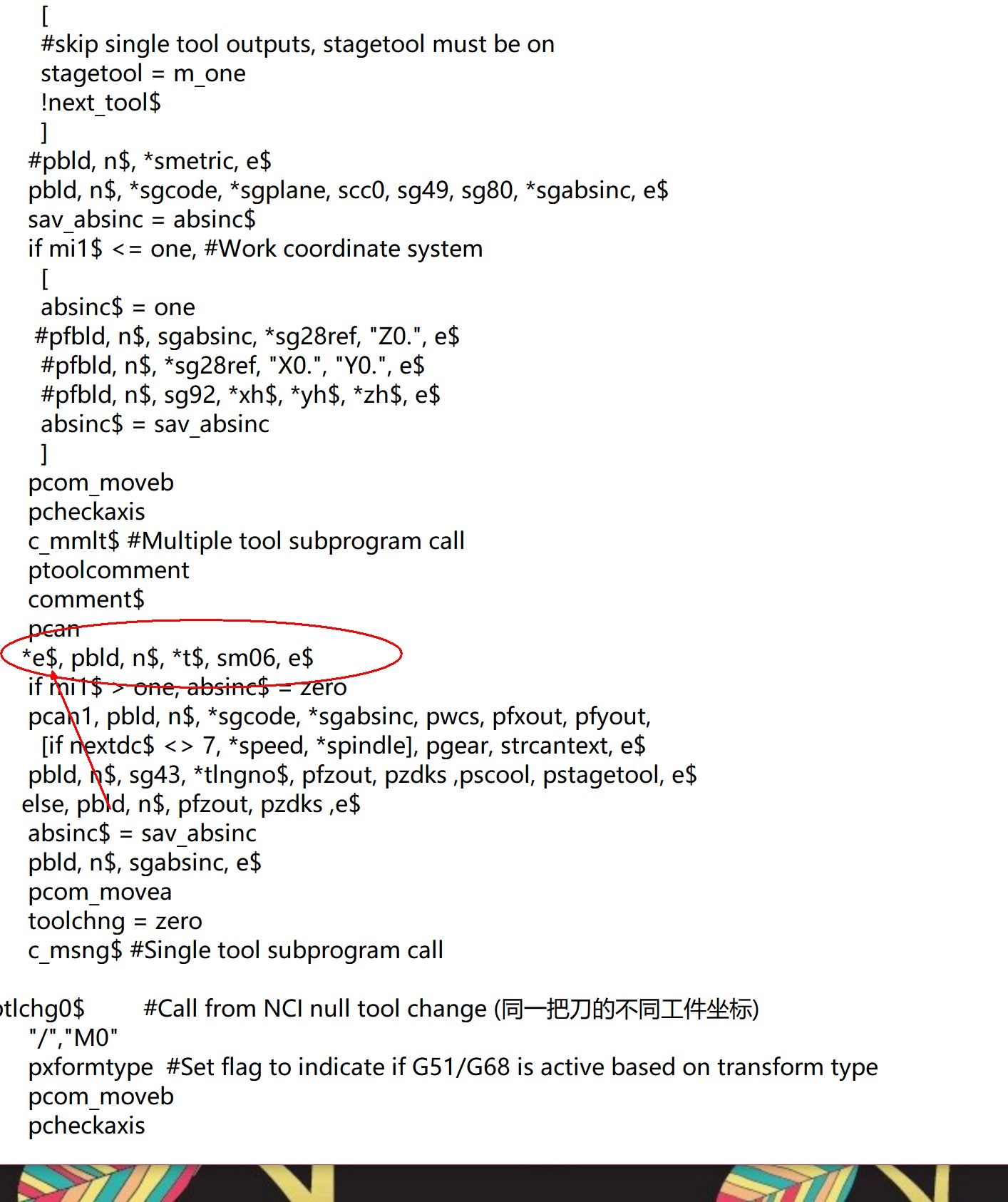

当然前面有大师已经解决了,但是我这个应该更适合新手:lol:不管你是从哪弄来的后处理,在这几个位置加上这个就行,特简单,注意换刀指令有两处哦

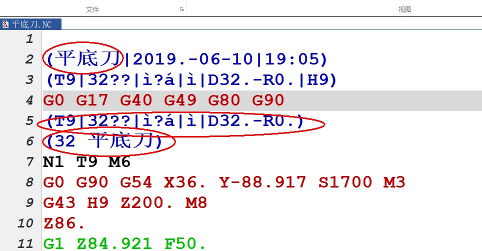

有个问题真的好玩,前几天用自己的方法改过,还能显示正常的刀具中文名称,今天打开就不行了,而且同一把刀具名称在不同的文件使用会出现不同的乱码,比如平底刀,刚开始打开昨天编好的,还能正常显示,过一会就成了平底袜了,而在另一个文件里直接乱码,而把同样的文字以说明形式在括号里出现,又能正常显示。后来没办法,就用前面大神的后处理试了下,还是这个样子,不知道他有无发现这个奇怪的问题

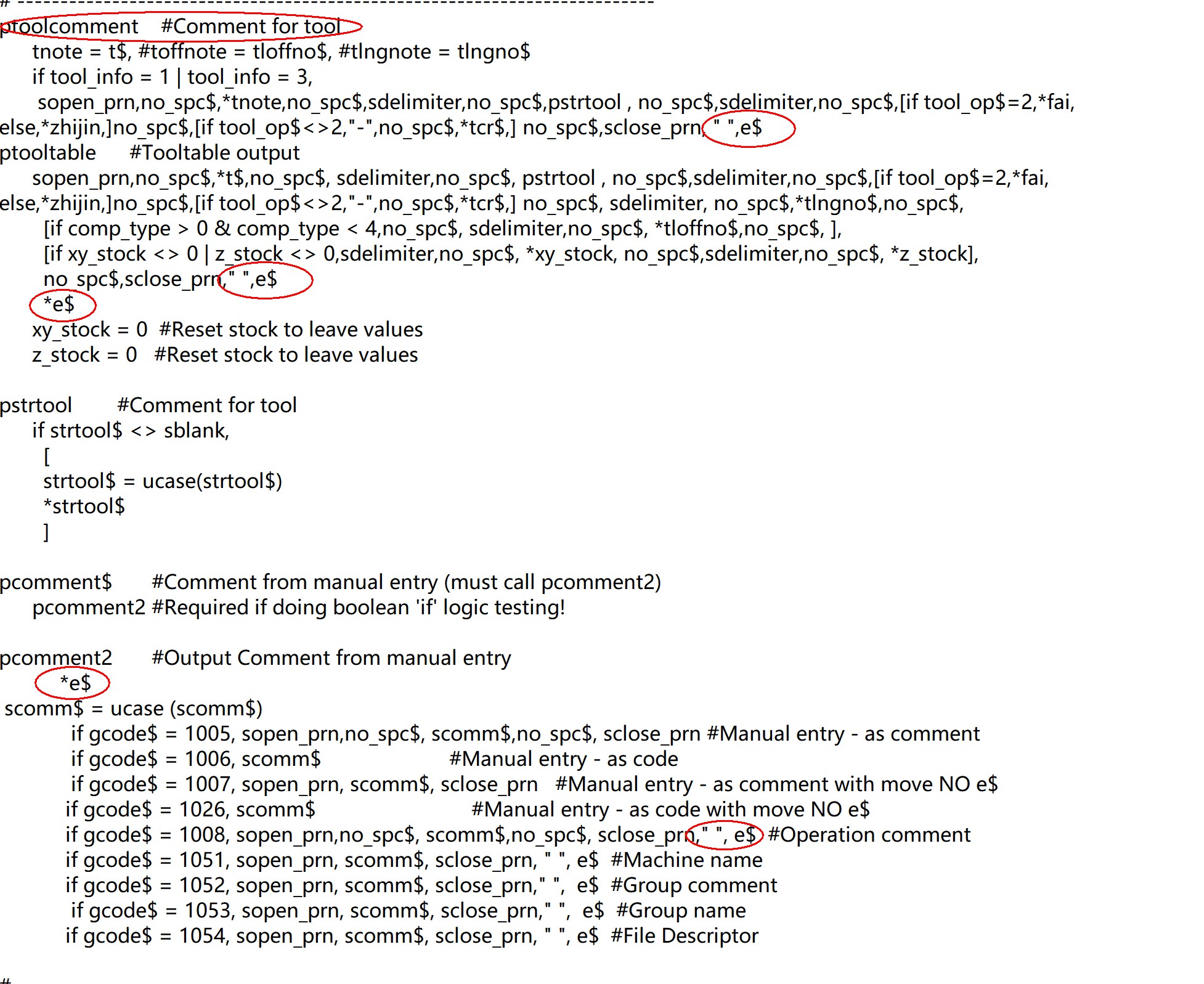

  Q( v, Q  N. y# L- F# D' W% zdjc : 0
( |# Z& J# S, C5 c+ `2 P) e! odcd : 0
6 M  o, C* C& T" S' p2 p( qn1 : 0# C' e2 a3 b  o/ _
n2 : 0' L: B, g& l; g% u! Q. j; W- a
swb1 : ""
7 H$ ]% F  T- n8 p" P6 i! h$ c, vswb2 : ""
" u* A1 j; _( o; y' fsch : ""
( e* @2 M: y- U$ H  I4 c1 w8 P% ms2 : "[0-9 A-Za-z\-+*/~!@#¥%……&*]"
# U2 x. h$ B, Gs0 : ""
) v. r$ X2 ?  {$ v, F% Xpchina
$ E. V4 `6 T: q6 x( _  @        n1 = 0) P5 U  ?9 `' M% O' m4 ?
        djc = 0' c& H5 m5 R* n2 ~
        n2 = 0/ d" D7 v" r  r+ x
        s0 = ""
1 P7 m1 e0 u4 w5 `- R        dcd = strlen(sch)% [0 t' F% }% K
        while djc <> dcd ,  P' J, J% b0 V0 V* |8 u( X) k9 u8 Y
        [) r: j' n* a# U9 b" Y
        swb1 = brksps(dcd-djc,sch), w0 R; y7 d# K- F. u4 f; U
        swb2 = regex(s2,swb1,0)
1 w, G7 |; w+ Y        if swb1 = swb2,n1 = n1 +1
1 ?( T) c+ p; b        djc = djc + 1
4 l- V" l. v3 ^9 N        ]
  W- {5 P4 q; E3 ?3 `" j        n1 = dcd - n1 - 1
' ]! z# t8 j- n) u+ g. F+ q0 Y        if n1 > 0,2 R& }1 u) B2 f
        [) \) I0 y3 l1 z( L
        while n2 < n1,
$ G7 _9 D* R, w: _        [0 y* r7 g4 _* d. m! }" {
        s0 = s0 + " "
# X3 W; u( [6 _1 Z" I        n2 = n2 + 1  _) C. a! J: o' i
        ]5 O' \) w8 R7 X
        dcd = strlen(s0)' E4 f1 b& S$ p
        s0,e$0 l, q  q/ X! c: ^( T; W; @1 X2 k
        ]9 B+ f$ q! P- k4 @$ t7 N
        *e$- Q  A2 ]* {- d7 B# |
/ @/ e# L5 u: d2 C8 x
" m! }! Y& K( Q8 h9 J8 d% [
$ W7 l* h; u0 h; kpstrtool        #Comment for tool 2 ]! ]( F# _, G8 ^% Z' H" J
      if strtool$ <> sblank,# _; N" w& J: E6 W$ T, Z
0 l( n3 U6 k! @: q        strtool$ = ucase(strtool$)' Q/ e$ R, K( k/ Q
                       sch = strtool$. \8 B/ h: d/ d! {' Y% `
        *strtool$8 _$ G% u# h  P
        ]搞这个代码的方法己经正常用好几天了

& ^$ _+ w' ]( t4 {+ R谢谢!不过有些情况是可以,有些情况还是一个样,乱码,因为我是直接用你的后处理出的程序

2 n. e9 f/ J" X6 o: B! J) H" S我的没出现过乱码的情况,宿舍的台式和本子没出现过,厂里这个星期也能正常用,乱码就不知道是什么问题了

两个汉字可以,多了就不行,怪事
