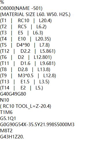

用自带的后处理,几种都试过,处理出来少个右括号,),而且没有分行。请问大家都有这个情况吗?是哪里的问题?6 h5 P6 V% ~1 b
图片中箭头处应该有个)以及分行。# K! m3 N* L; F3 w0 W' c! k2 h

可以改的!默认的3轴有几个,你用的哪一种后处理?
发表于 2019-6-5 20:42:13 | 显示全部楼层 来自: 中国江苏扬州
我也有这个问题.我的解决方法就是刀具名称不能带中文字这样就就没有这个问题了.不知道哪位有更好的方法

打开后处理文件,在需要换行的前面输入*e$,完美解决

把  *e$,加在下代碼前面2 b* o) n) a6 |8 v; {% k
  1. sclose_prn,
复制代码
; u: i2 ?& J& {2 {* ]可用...不過有缺點..刀具訊息會顯示不完整...如Z預留量跟?R?

一定要在英文模式下输入
发表于 2019-6-6 20:16:14 | 显示全部楼层 来自: 中国江苏南京
不显示右括号,在这里加个空格就行啦

我的分行正常,会却1到2个右括号

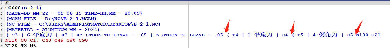

我的
4 m: i' M5 O& D: ~4 g 捕获.JPG

程序里没有中文就不会这样

这个好像是2019 的BUG,/ t% i$ S, o8 k2 H2 v9 f
原因是,英文字体是1个字节, 二中文字体是2个字节,而有BUG的版本的后处理统统把字符用1个字节处理了,导致出现半个汉字的情况,那种情况下就是乱码了,解决方案是让汉字前面英文字符的数量是偶数。6 B9 r' V4 E) r, Q
; T& R3 ~' D) V" R9 ]! l7 @6 y 之前有位牛人写过以后后处理, 专门处理双字节的汉字对齐的问题,后来这个官方解决了。 / F" [. l& s/ Y$ p5 u+ c
6 K0 J- d1 R1 G: y7 O2020 和 2021 的最新版本更新,都没有这个问题* i  ^) [- q- x: T
" V8 f! m" H! c! S( |% R) o不得不佩服,论坛还是有牛人,硬生生在后处理力写了检测个对齐编码的函数。
