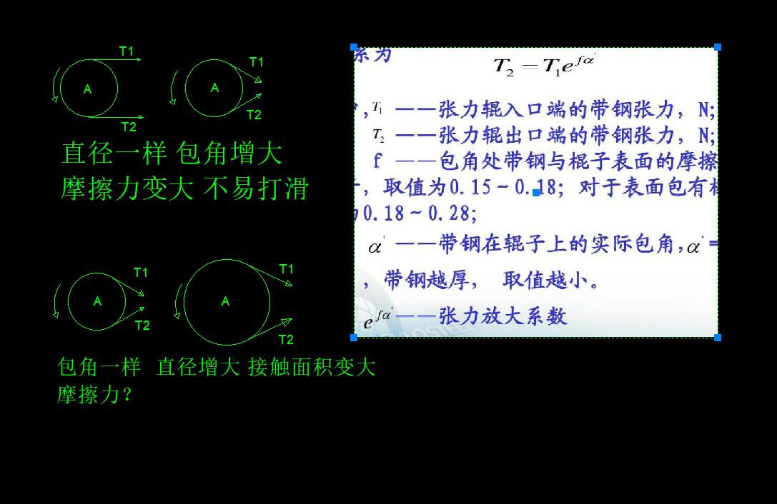

. m5 X4 V/ Z* l# i" \7 j# v! g如图  下方  增大驱动轮A的直径, 而包角不变时  摩檫力是否变大了   即T2变大了7 U) G4 a3 j" E; E' c- B
  V! h/ y* O) G$ w2 |, `
(公式里 放大系数 只与 摩擦系数 包角有关)  E! S. v/ a3 j
- Q5 x1 h* Y% w; _0 }$ ^
/ d+ Z( t' i5 L- e大佬指点. ^3 w" w2 W4 g1 {- W

这个公式是很有名的叫 柔韧体摩擦的欧拉公式 楼主自己去看看 不会变大,摩擦力与轮子直径无关
发表于 2019-4-27 17:00:17 | 显示全部楼层 来自: 中国浙江宁波
本帖最后由 han912xue 于 2019-5-26 20:49 编辑 : w+ y% f; Q& r8 B
$ U% l0 J9 V7 S, ~2 I5 g% N这个公式是很有名的叫  柔韧体摩擦的欧拉公式  楼主自己去看看
, W3 Y3 H5 R8 L3 m不会变大,摩擦力与轮子直径无关5 }! |8 ~) |  o# v1 @9 W

实际中 我了解到 用大轮子 代替小轮子(包角没变) 后不易打滑   不知道是不是其他条件变了

* b7 y0 }2 `, k# \6 l, Z- lT=F.L负载转矩不变,增大直径,摩擦力减小。我觉应该是因为这个。
