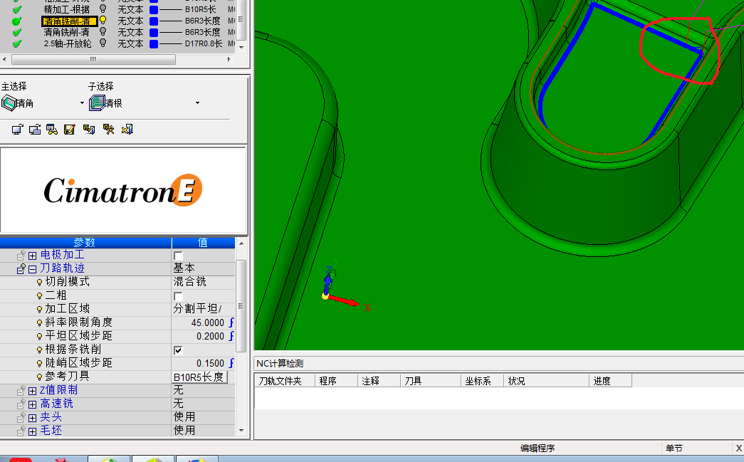

清角加工 φ6球刀刀长70MM,用不了延长杆刀,刀具很容易损害扎坑,请教大家怎么解决一下。

这么简单的图可以用等高下去就好了

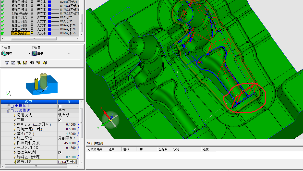

 楼主| 发表于 2019-4-26 15:34:40 | 显示全部楼层 来自: 中国河北石家庄
" l7 E, }) p2 G# Y7 e还有这种的

发表于 2019-8-17 10:46:09 | 显示全部楼层 来自: 中国江苏无锡
热夹刀杆。
发表于 2019-8-24 10:21:25 | 显示全部楼层 来自: 中国浙江杭州
noilover 发表于 2019-8-17 10:46/ ~/ E: M0 x: F  _5 \
热夹刀杆。
. G) o2 @1 [! X5 a6 O9 N
这个不错            : Z4 v- c2 K4 d7 O( U
