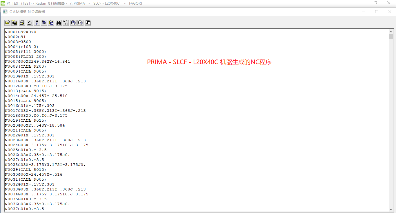

当前机器设备生成的NC代码如下图所示

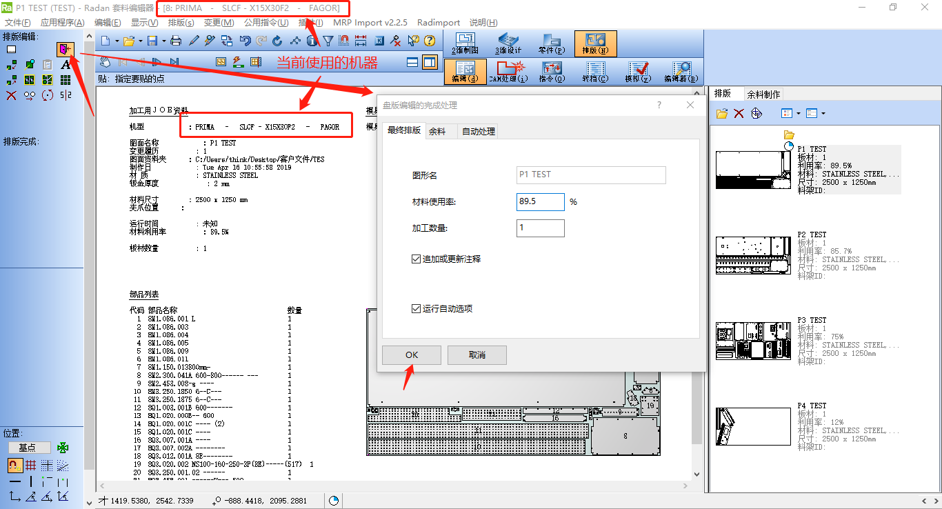

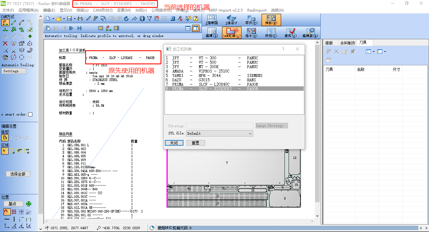

当客户使用一个机型把排版图生成完成后,发现公司的这台机器加工比较满,另一台相对空闲一点话,那可以通过下图所示的操作进行修改,打开机器列表à选择相应机器,我们可看到当前机器型号,以及加工清单中原有的机器;
把该排版图变更为新机器的排版图,操作如下图所示。点击保存排版图à点击弹出窗口的OK按钮后可发现清单中的机器设备已经变成新机器名称;

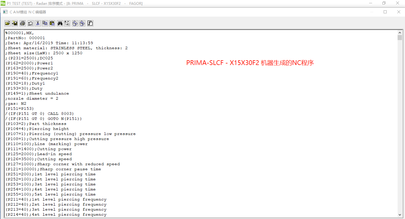

当前新机器设备生成的NC代码如下图所示
