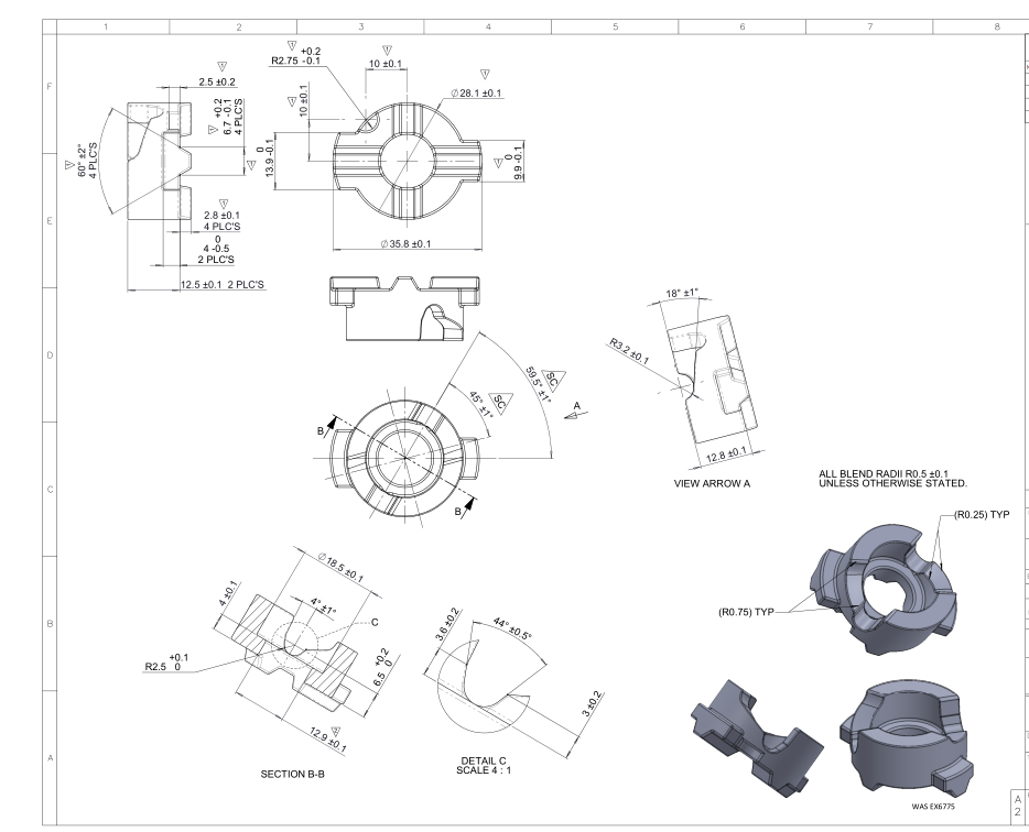

9 g# e8 b0 v; [' b请教高手这个图怎么画。。我用包裹画的不对。
- T$ e9 O5 a: r7 {8 L5 d3 n( f3 M8 @3 q
7570.009.pdf

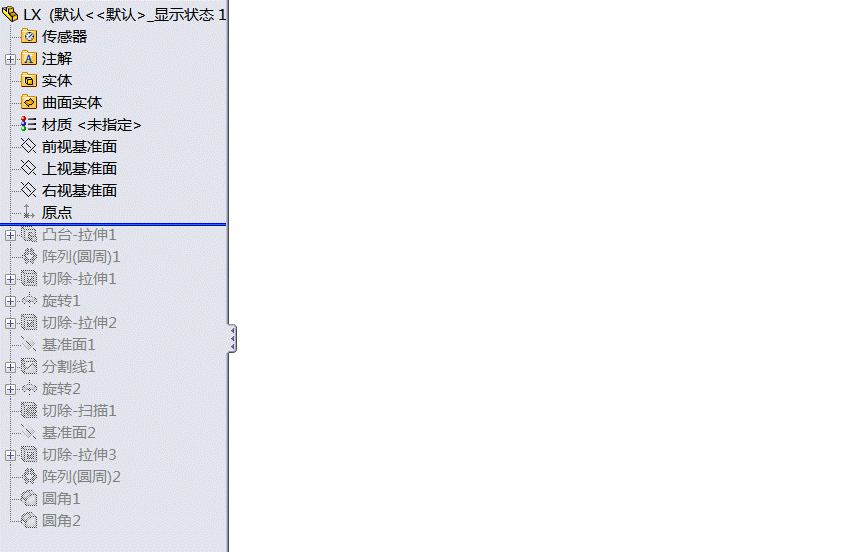

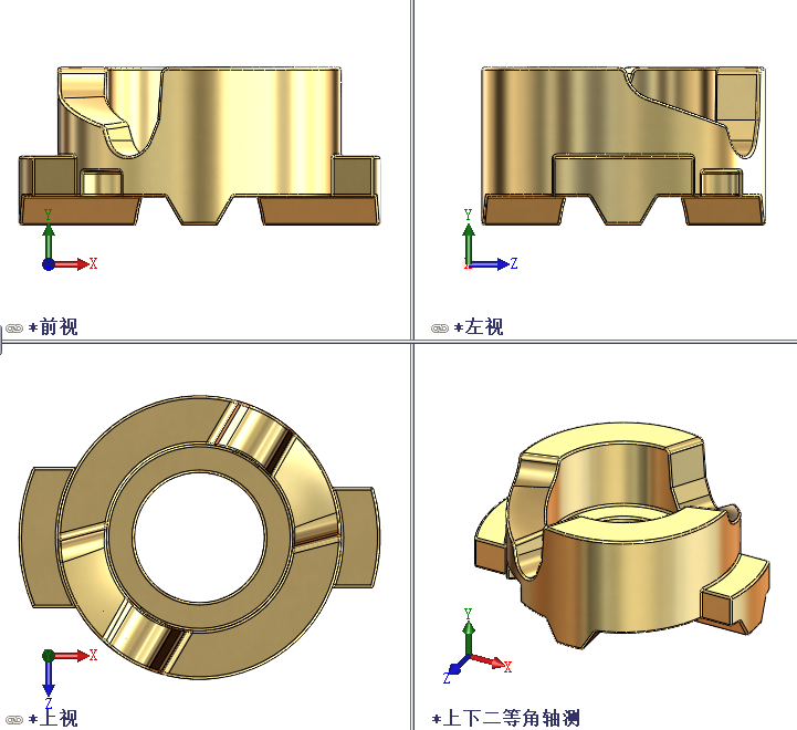

发表于 2019-4-21 00:52:57 | 显示全部楼层 来自: 中国广东
没人感兴趣,就让我这只老菜鸟来献丑。
( L- M* N1 X1 Y" ~8 h1 C! ]; L& W不知画得对不对,但好呆动手了,感觉自己又有了一点点进步
  d6 N3 i- w* U, |& u) U) f# b: j1 h4 ~. N5 @' G
, P5 t9 A( _3 g# S3 _) h/ a* C# E! d: K# d$ u1 U8 W
3 V8 ?; N  w- \! ?5 D! q2 m; M 练习.gif * f' `/ S- S7 H0 |! {
