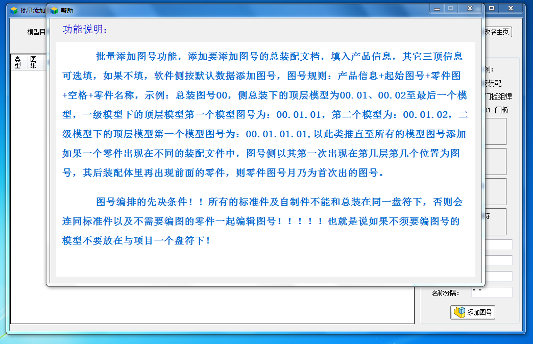

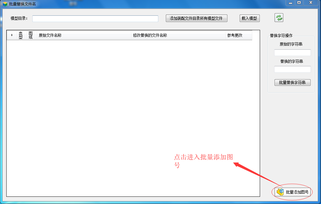

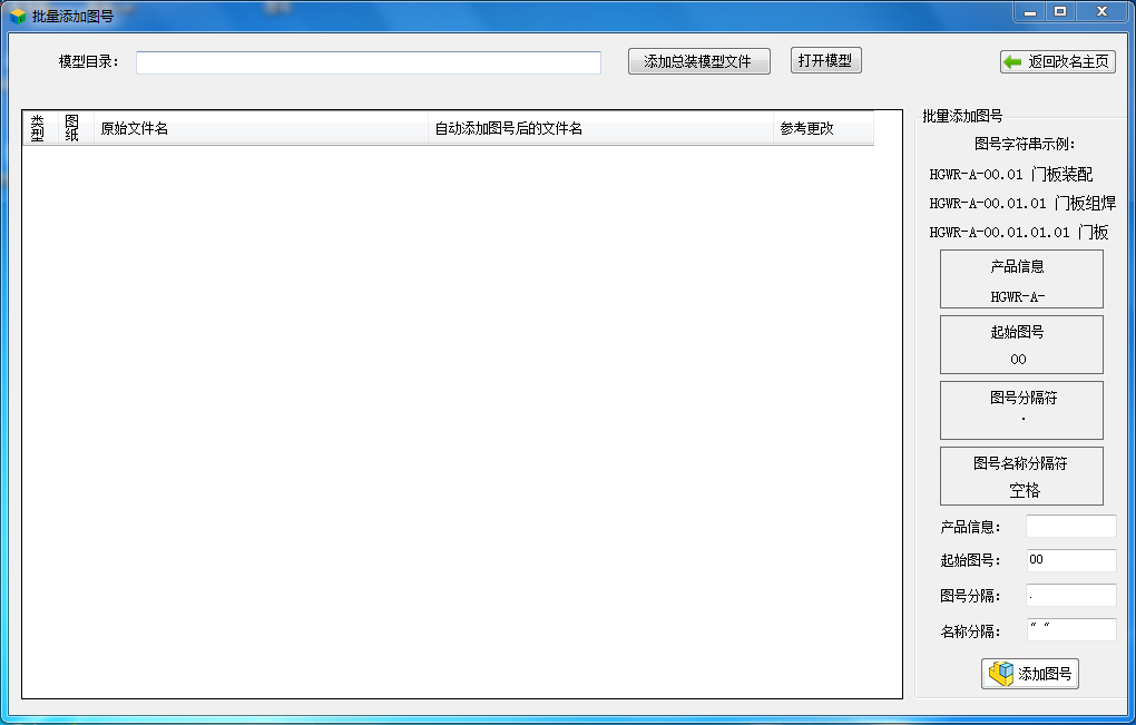

) j* ^4 Q% t! _: `" m            首先说明:本工具是.msi格式的安装文件,如怕病毒或有疑惑请勿下载,工具的类库引用的是2017版本,其他的版本未做测试。现在很多的改名工具只能批量更改文件名,不能单个修改,不能批量按装配层级添加图号。工具经本人多日使用,改名后装配体和工程的引用链接都没有问题,替换文件名功能可以单个模型载入也可把装配集整体输入,但所有的载入模型要在同一文件夹下,最好把标准件和常规备件等等不需出工程图或是不需改名的模型放置在与工程项目不同的盘符下,批量替换字符压的要求同上,批量添加图号功能则严格要求除要添加图号的模型外,其他模型均不能与总装模型同在一个盘内,否则会连同标准件或是其他不需要添加图号的模型都加上图号!添加图号的层级连总装在内最大深度为7级!超出此范围工具会报错无法运行!(当然,可以把深度设置为15级也可以,代码上要添加!)功能见下截图。压缩文件设置解压密码,如果有需要请提供邮箱,我会发送解压码给需要的人。最好把使用或是测试的结果跟帖发上来,如果有啥BUG可以修改代码。(补充:批量添加图号是按装配顺序排列的,装配顺序很重要!!)5 X0 Z( V, d- v* F1 w- n9 ~# _

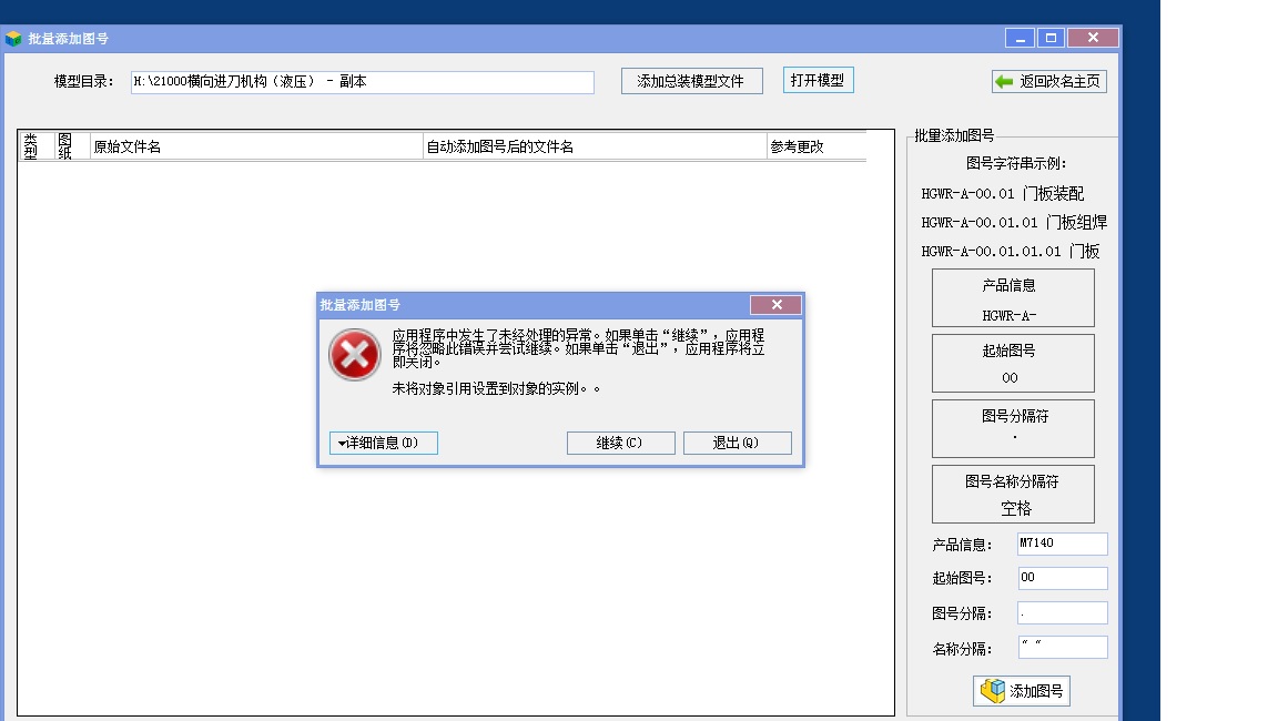

发表于 2019-4-18 20:37:58 | 显示全部楼层 来自: 中国
发表于 2019-4-18 20:39:29 | 显示全部楼层 来自: 中国
运行出错
发表于 2019-4-18 20:40:23 | 显示全部楼层 来自: 中国
请楼主解答
点评
修改文件名可以不打开SW,但是要运行批量添加图号一定要开启Solidworks,并且不要打工任何文件,添加总装模型、点击打开模型、输入产品信息、点击添加图号。  详情 回复 发表于 2019-4-18 23:06
开启了SW没有?版本是多少?  详情 回复 发表于 2019-4-18 23:01
 楼主| 发表于 2019-4-18 23:01:16 | 显示全部楼层 来自: 中国江苏苏州
ziliangmo 发表于 2019-4-18 20:40
8 |; i0 E5 I' y0 `' s请楼主解答
+ |) ^& |" V+ T. q; L
开启了SW没有?版本是多少?
 楼主| 发表于 2019-4-18 23:06:21 | 显示全部楼层 来自: 中国江苏苏州
本帖最后由 秋韵舞-江枫 于 2019-4-18 23:42 编辑 5 H7 S1 ], c3 H# d
( Z: f6 H- F6 g- r请楼主解答
$ s: {5 s+ R$ H" D; S  n: j
修改文件名可以不打开SW,但是要运行批量添加图号一定要开启Solidworks,并且不要打开任何文件,点击添加图号、添加总装模型、点击打开模型、输入产品信息。再运行试试!
发表于 2019-4-19 21:18:21 | 显示全部楼层 来自: 中国
