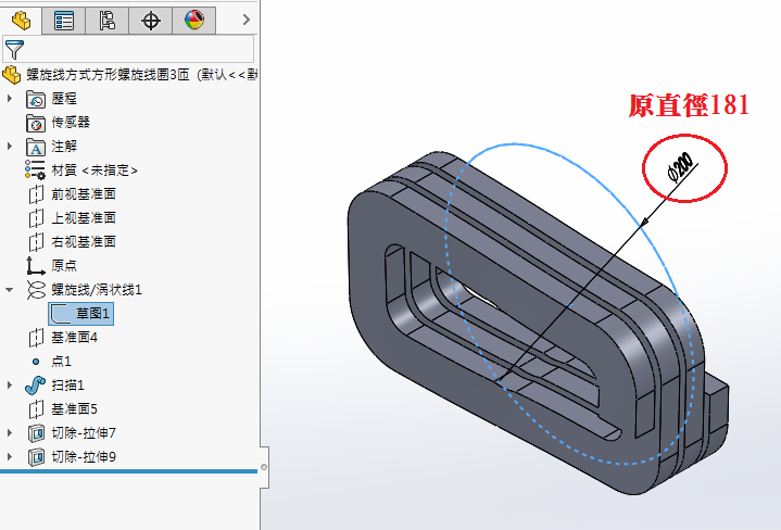

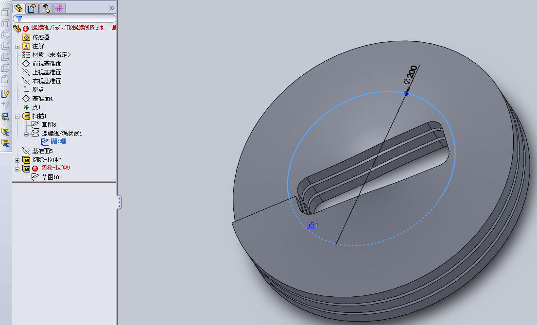

这是我画的方线圈,3匝是拉伸切除会出错,4匝以上就不会有错,这个为什么?请高手给看看。

將草圖1的直徑改大一些就可以囉^^3 w2 Q$ F4 X' i$ T& f% ]1 o* }* Q

 楼主| 发表于 2019-4-12 08:47:02 | 显示全部楼层 来自: 中国宁夏银川
wisely6765  我按你的方法,还是不行。

我是直接使用您上傳的檔案,修改直徑後沒啥問題呀~
& W* f( T% J" }0 D/ J$ A我用S.W2018版本...
; S) M' @) b# L$ K) M6 L/ n您用的檔案與上傳的檔案不一樣嗎???
 楼主| 发表于 2019-4-12 16:25:18 | 显示全部楼层 来自: 中国宁夏银川
我的是2010,不过,我修改了扫描截面的尺寸,就好了。多谢!5 }; H+ c2 }9 i! h' y
