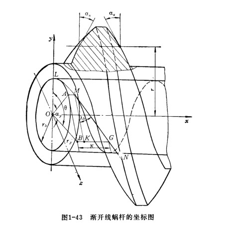

我最近正在研究齿轮滚刀。面对复杂的公式和密密麻麻的图形,发现理解起来很费神。于是想利用UG作空间图。动起手来才发现难弄。求大神指点迷津。
& A8 x. [/ E" [- b附图是我从书上截的图和我自己简单画了一个。看看应该怎么操作。) ^  w/ q. u' @1 {7 w) Z) b2 w/ M
我自己画的图的大概目的是让三角形的三个顶点分别沿着三条螺旋线扫描出实体。扫描过程中三角形不变形* E6 M. i0 S! x, Y7 j; R! i' Q
书上的示意图
书上的示意图
