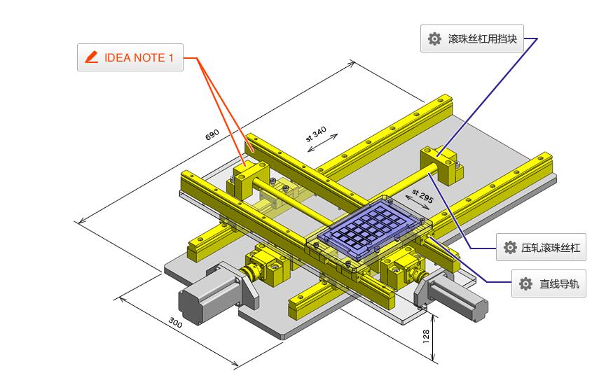

直线滑台通常配合动力马达使用,在其滑块上安装其它需求工件组成完整输送运动设备以及设定一套合适的马达正反转的程序,即可实现让工件自动循环往复运动的工作。从而达到设备大批量生产和密集生产的目的。; O. _! E: @- c9 m: _7 n
这里和大家分享的是高精度X-Y滑台组件的设计! `% J8 A9 u5 N4 f
X轴组件  Y轴组件
2 V) O8 p+ k* h0 P; v! A7 ]2 ?
  • 选择可承受负载扭矩的马达。
  • 马达的选型: z% m0 K: K8 S" S$ A& d, C; D
    • 计算负载扭矩(X轴)
    • 使用条件:驱动滚珠丝杠
    • 条件值:外力F=0N # G! x" G  g7 ?7 f3 s
      工件的重量W=10kg
      9 K' a: ~' }; I$ d1 T滑动面摩擦系数μ=0.1
      8 w+ F1 a, U, G3 G6 [重力加速度g=9.8m/s2 : e9 S/ Z  b$ @. v+ G
      滚珠丝杠导程P=5×10⁻3m
    • Y轴用马达:MAMA012P1AA的额定扭矩:0.19N·m也大于上述负载扭矩,无问题
    • 以下基本使用的零部件,是采用米思米的选型设计的,当然我们也可以使用别的。
