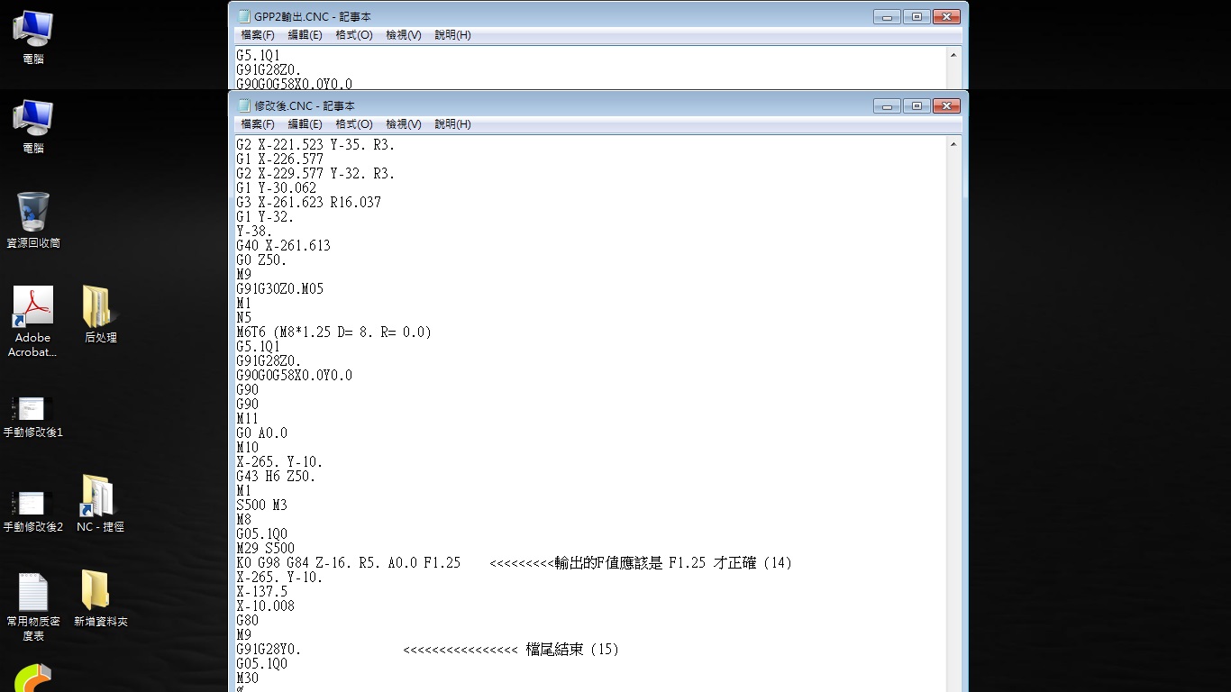

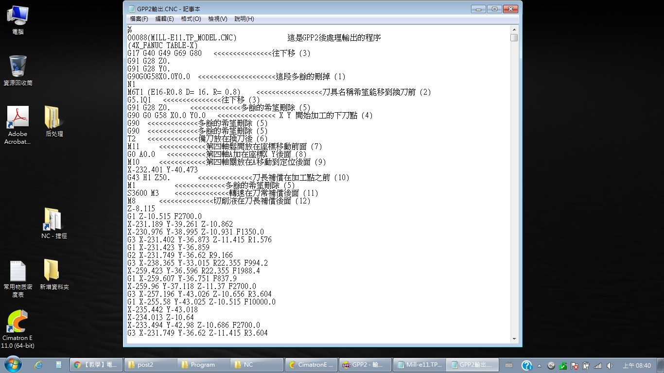

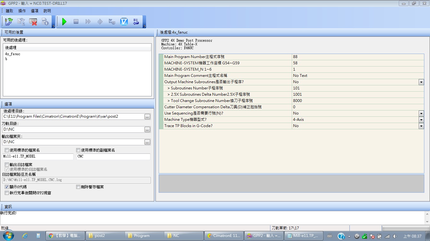

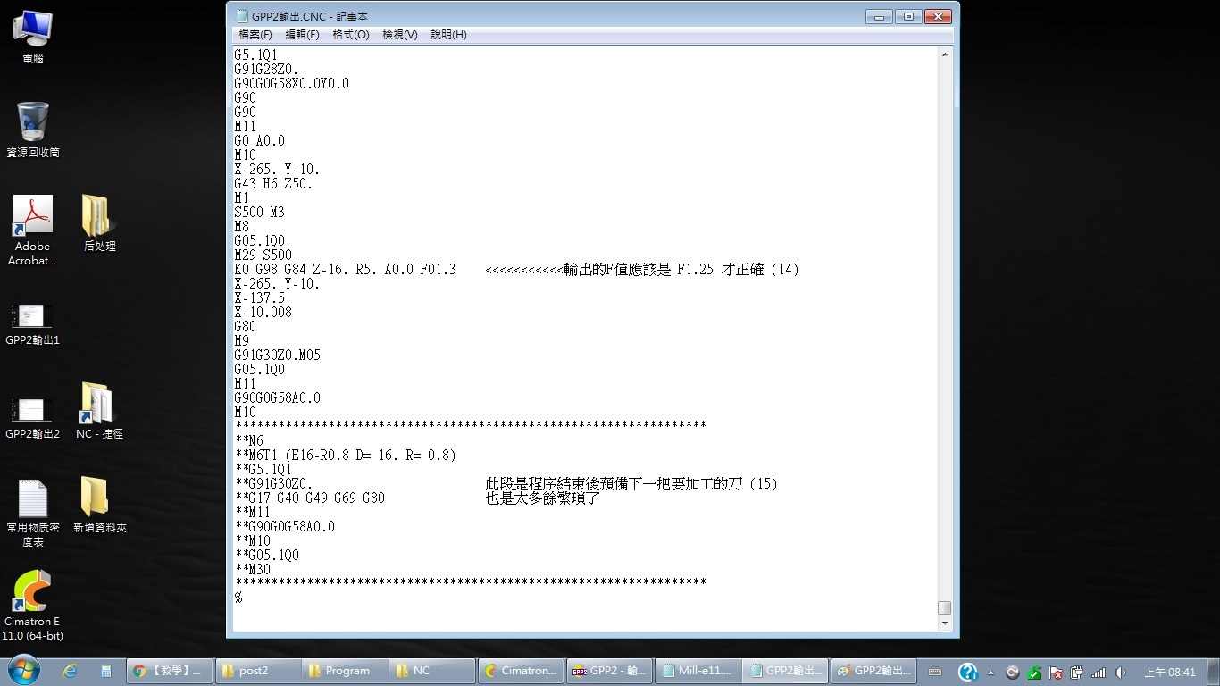

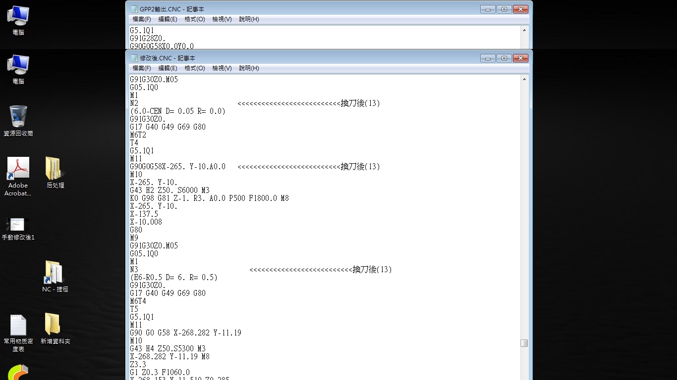

使用中的GPP2後處理輸出後程式碼有許多問題,已修改整個晚上還是不能完善!!
9 \2 ]" O* t4 I6 }8 u' N% W) L0 K8 F) n上來此站尋找高手們幫忙修改+ z4 B$ q+ s  {+ j7 q( D7 M
檔案內涵GPP2源碼以及圖片說明
