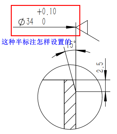

怎么样标注出图上的那种半标注?谢谢!1 `8 ]9 M. V! U' r. [

右键/隐藏延伸线,隐藏尺寸线

我的意思是怎样点击那条竖线就能拖出这个直径或半径尺寸来。  详情 回复 发表于 2019-3-9 14:31

笨方法!但至少能成1 F$ Y6 S4 _5 }& }0 t8 Z
- V1 o1 O" g( b! \  ~" q/ P
把放大視圖草圖線,先拉到能標註直徑範圍
) ~) z7 p" ~4 e/ @標完直徑後!
- ^! w- H7 a/ R0 a# s  m2 P然後再把,放大視圖草圖線拉小
  W4 H) F6 L9 I! L1 F! ^2 _' E1 g8 b; u0 Q/ ?8 N7 U" |7 ]6 R( O
再配合 2# qiminger 所說的!
: X. R1 s: b# Q" ~右键/隐藏延伸线,隐藏尺寸线
  t7 W- X$ j/ H4 Z
: G; E9 O# f6 k5 M3 O即可!

谢谢您的指教。[把放大視圖草圖線,先拉到能標註直徑範圍標完直徑後!然後再把,放大視圖草圖線拉小],这个方法解决了我的问题。 [右键/隐藏延伸线,隐藏尺寸线]这个操作我是知道的,上面图上的这个外径标注就是这样操  详情 回复 发表于 2019-3-10 12:10

谢谢您的指教。[把放大視圖草圖線,先拉到能標註直徑範圍標完直徑後!然後再把,放大視圖草圖線拉小],这个方法解决了我的问题。7 ?, [4 g# i# T; J4 Y5 z
[右键/隐藏延伸线,隐藏尺寸线]这个操作我是知道的,上面图上的这个外径标注就是这样操作出来的,就是还有一个内孔尺寸我标不出来所以求助。) Z, m& ^  |# T4 m

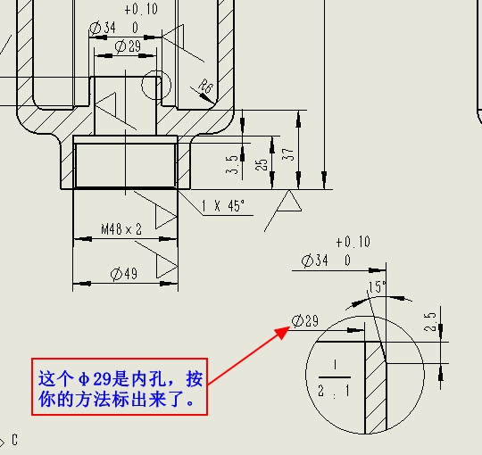

[attachimg]2338370[/attachimg]  详情 回复 发表于 2019-3-11 08:20

试一下这个方法: 按住Ctrl,用鼠标将主视图的φ29拖到局部图相应位置,再松开Ctrl  发表于 2019-3-11 09:10

qiminger 发表于 2019-3-9 14:17! }0 k0 ?  |2 h0 z6 i: R0 J* y9 H. l
) l% K& Q4 o$ ], U1 x
: @- t6 {) ~& D" r  I
& A, o% Q5 V* r1 L你好!因為你用點評的!所以用這個回覆你!4 F2 m- t% ~6 z$ P
$ x5 _! I. D! V: K/ L1 k我用2016版
2 d- R( p" \& T: ^8 G剖面局部放大圖!無法複製
9 R4 Q/ ~7 O/ E$ Z' k/ _/ H7 }+ K" M. f- \) z0 o1 {
非剖面局部放大圖6 f5 s! o% P6 c6 }' w) v
按Shift 再滑鼠左鍵拖曳 是移動
# E+ i6 w6 F2 C9 ~. k, p4 p按Ctrl 再滑鼠左鍵拖曳 是複製
