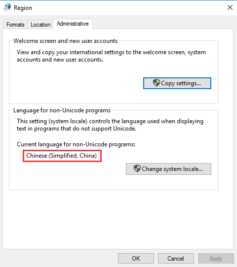

谢谢回复,按您给的提示这样设置了,但是不起作用。只能切换为中文操作系统后才能使用中文版Mastercam;
2 t& ?- p& W; a为什么中文版操作系统可以使用英文版Mastercam,而反过来英文版操作系统就无法使用中文版Mastercam?不知道哪里设置不对,困惑中~~~) `  ], M% y( Q- `3 T( z) n

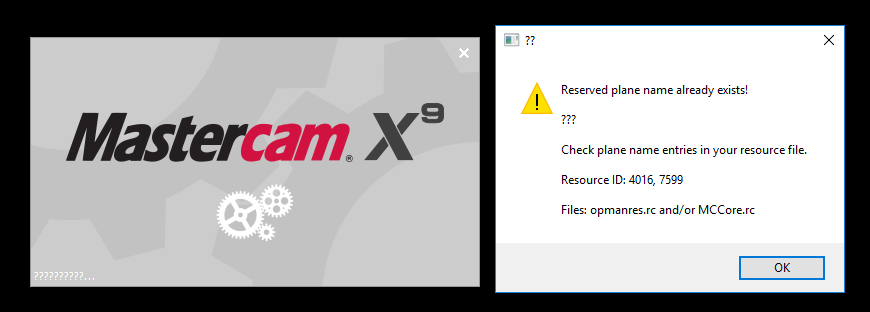

9.1版本可以汉化,但是X9版本无法汉化,安装的时候选的中文版,启动之后还是英文版,手动汉化之后一启动就出现这样的界面/ m6 `+ {% F  U% a$ S2 q

# l# y, ^- h$ @3 K: E4 {' O: ^有中文库的,其他软件都可以正常显示中文的,9.1版本也可以显示中文,但是我试了X5和X9版本都不能汉化,汉化完就乱码,报错
发表于 2019-3-8 13:17:06 | 显示全部楼层 来自: 中国台湾
sabico 发表于 2019-3-7 09:05
* e' f' h+ @0 m1 q8 V1 {谢谢回复,按您给的提示这样设置了,但是不起作用。只能切换为中文操作系统后才能使用中文版Mastercam;& t0 }( t8 }/ i  t0 }/ }$ k* n* y5 f
# v" C1 |% o, ]! t/ ]
Change system local... 也進去看看 是否正確

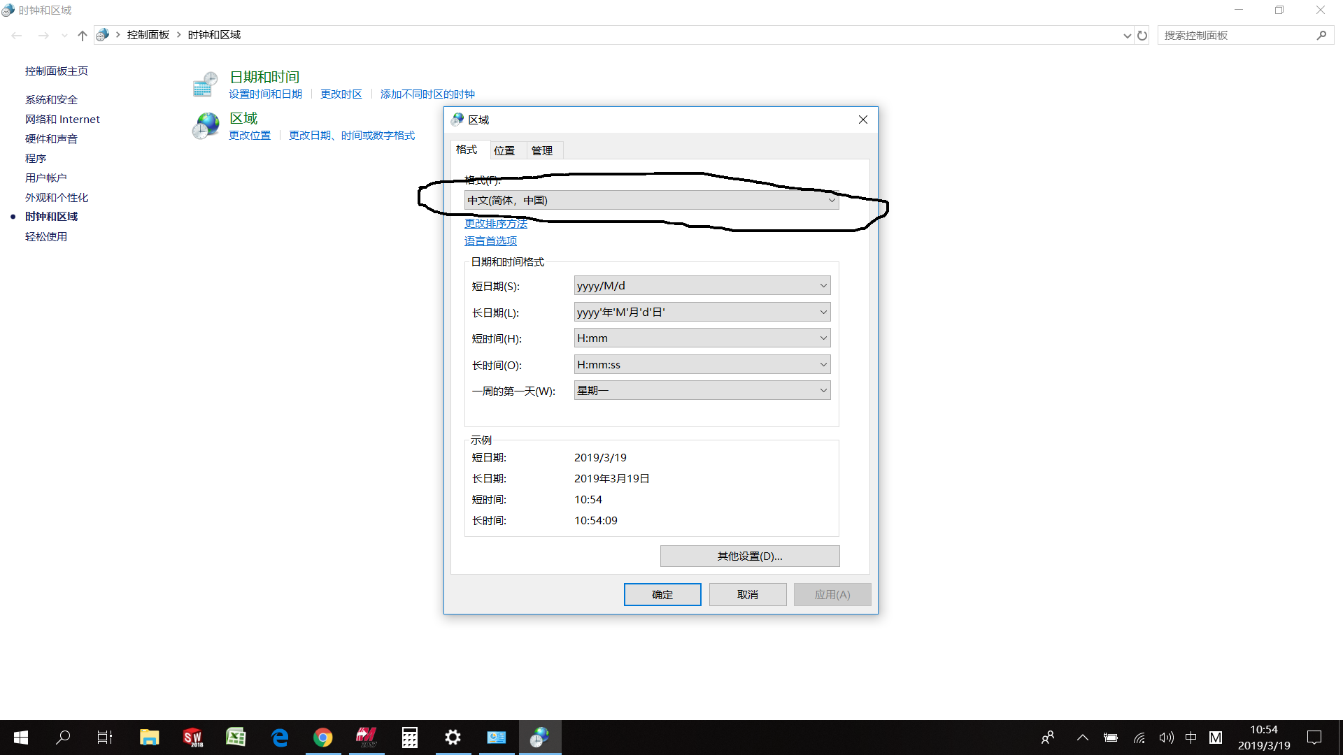

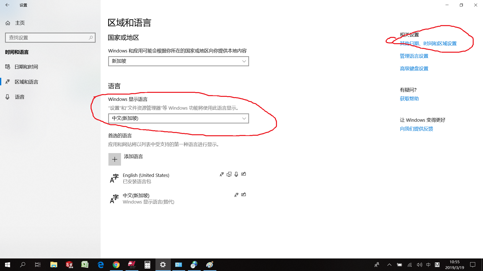

发表于 2019-3-19 11:01:12 | 显示全部楼层 来自: 新加坡
我也是WIN 10 英文,先把显示语言更改为中文,再把区域改为中文就可以了

 楼主| 发表于 2019-3-30 08:49:29 | 显示全部楼层 来自: 中国北京
yhouser 发表于 2019-3-8 13:173 _" {/ q& x* I$ ^1 C' ^
0 Q7 [% \( @+ g5 c3 B% t都设置了,也没解决。不过为了感谢你的回复,就把赏金给你了,谢谢!
