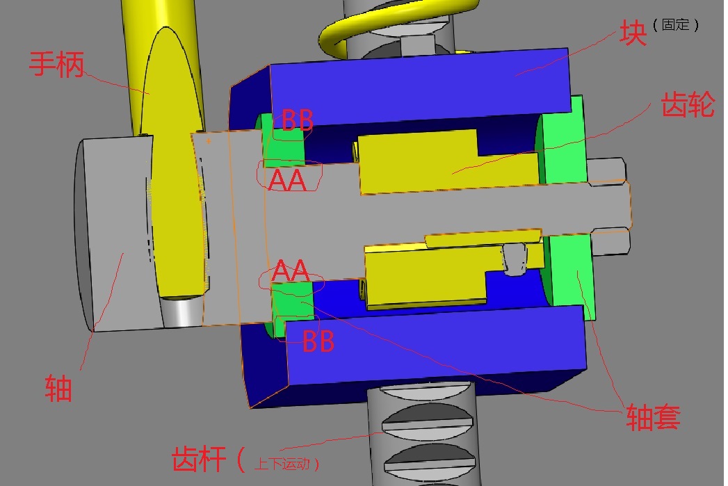

旋转手柄,通过轴的旋转带动齿轮旋转,进而带动齿杆上下运动;固定块是不动的;8 j  m7 V3 U3 |" W
2处的配合应该怎么取,轴套应该选取标准件;
8 D8 h# u! A. ~% J0 W1. AA处: 轴与轴套    ; n) j! o, l! C. w3 y+ R
      轴转,轴套不转;     ----------基孔制配合;过度还是间隙?
- u9 z2 I4 p$ w7 e3 x2 V( N2.BB处: 轴套与块. ^. |8 h3 }) H& C5 a- N! K
     轴套嵌在块的孔内,都不动;   ----------基轴制配合;过度还是过盈?: A0 B/ [- q' t- r

1处应为松配合,2处应为紧配合。供你参考
发表于 2019-2-15 10:01:13 | 显示全部楼层 来自: 中国浙江宁波
AA处基孔制间隙配合,BB处基孔制过盈配合。

根据选用的零件来选是否适合基轴或基孔。如果你采购轴承或标准件(我指的是阶梯套筒)来用于这个设备,其他零件都是自己加工,那么就是按楼上的建议安排公差带。反之,则可以自己安排公差带分布。, ~7 G- H! i( C! w( x2 X
基孔制,一般是指定尺寸刀具直接加工出来的孔,或已经形成标准的标准件孔,反之就是基轴制。" I" |* u1 |6 @( B  Z+ Q
轴承内孔作为标准孔,配的轴需要按基孔制公差带加工。而轴承外径需要配的孔则按基轴制公差带加工。两种都不单指过盈或间隙或过渡配合。需要按使用要求进行配置。
