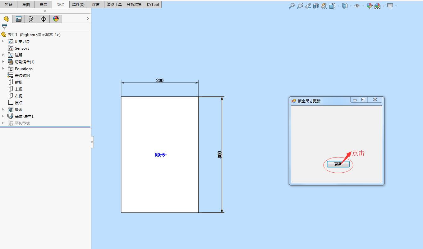

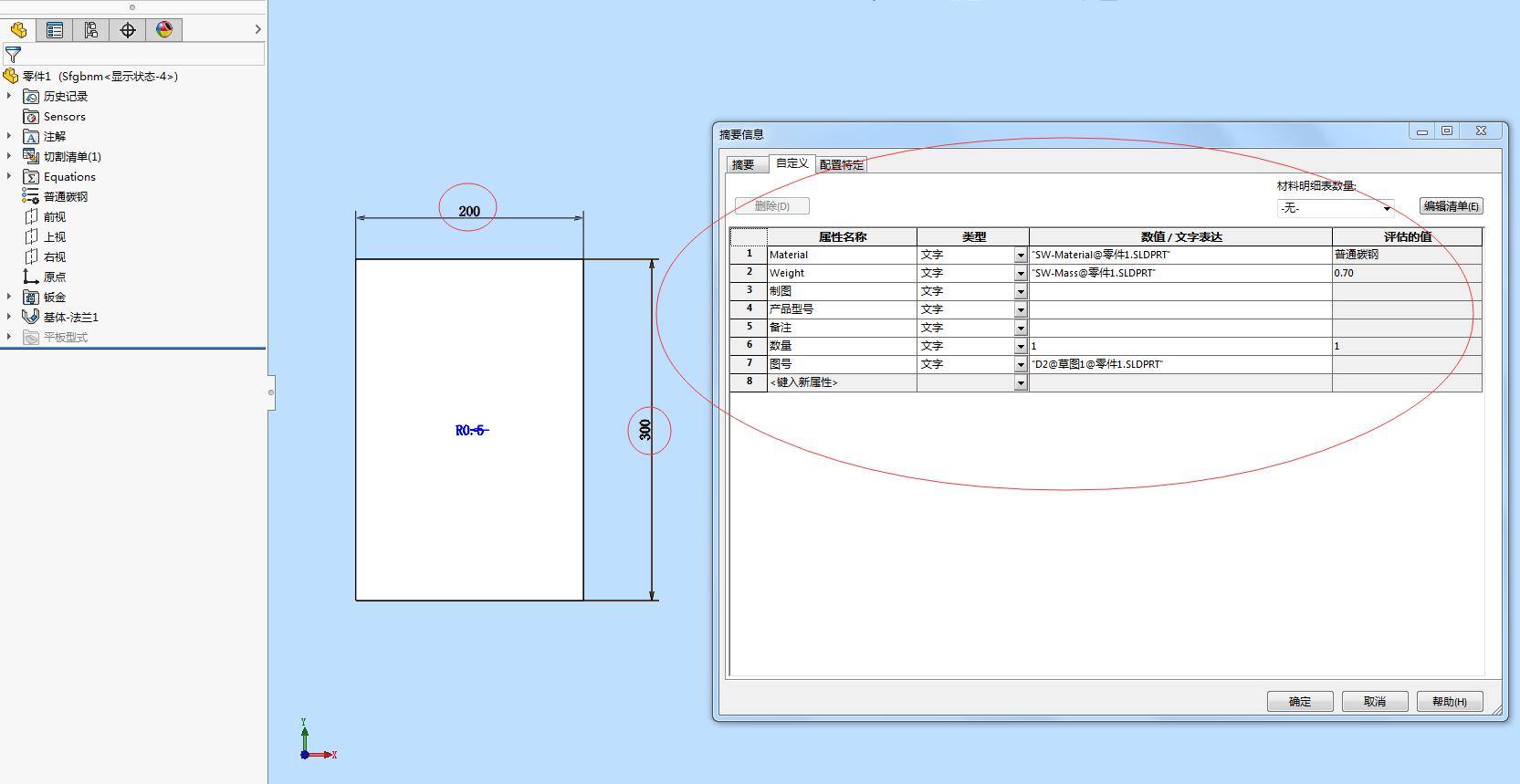

        本工具适合SW2017及以上版本,低版本没有测试。可以将钣金展开尺寸自动填写到自定义属性中,如果自定义属性中有相同的属性则被覆盖,没有则自动添加。先放上测试的版本,回复超过50楼,放上正式版本!

 楼主| 发表于 2019-1-8 12:01:41 | 显示全部楼层 来自: 中国江苏苏州
zhoujunxu 发表于 2019-1-8 11:537 F, F% Y. P- r! a4 e
这是什么软件上用的?
2 N. q- N+ R2 C7 p不好意思,是SW的一个小插件,可以将钣金的展开尺寸填写到自定义属性中以方便在工程图或是明细表中关联。

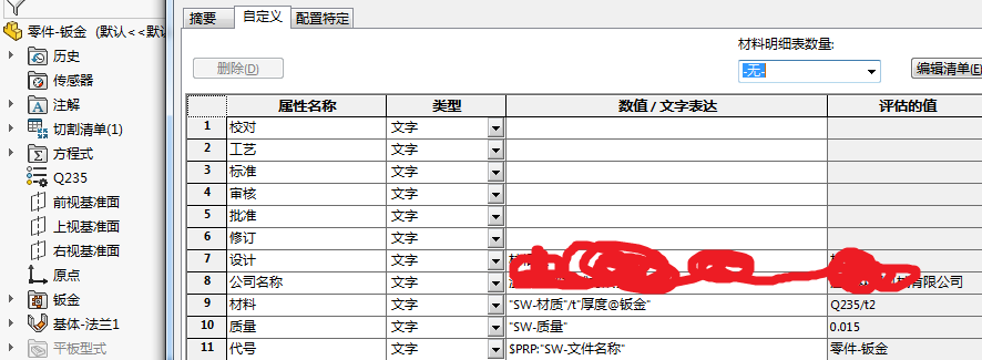

发表于 2019-1-8 19:32:09 | 显示全部楼层 来自: 中国浙江台州
楼主,那个钣金厚度可以用代码代表,就是随动的了,我的钣金件和零件的模板是不一样的(选项→文档属性里有些设置不一样)。还有就是钣金厚度写到材料的自定义属性里,就是("SW-材质"/T"厚度@钣金")
2 [) R4 ?1 h6 W0 S5 @( w* L  Q例如我材料设置成Q235,出工程图的时候就会在材料栏里出现Q235/T2。那个厚度2是会根据你右键”钣金“改的随动。( Y; _4 v3 B! K7 [# F9 U$ ~1 a$ o
 楼主| 发表于 2019-1-8 20:32:48 | 显示全部楼层 来自: 中国江苏苏州
lgs19891123 发表于 2019-1-8 19:32& n/ W' r/ F0 P& z
楼主,那个钣金厚度可以用代码代表,就是随动的了,我的钣金件和零件的模板是不一样的(选项→文档属性里有 ...
0 `; K3 ^% i5 O: Z9 ~楼主好,对于你这样的问题,咱们可以用一个方法解决,就是在零件属性里,设置两个属性,而在工程图的属性链接里,可以做成"材料"/"钣金厚度",也就是说,工程图的单元格里,你可以链接两个属性中间用/分隔,可以满足你的须要!!
发表于 2019-1-9 08:34:18 | 显示全部楼层 来自: 中国浙江衢州
"SW-材质"/T="厚度@钣金",材料栏里出现Q235/T=2会不会更好一点

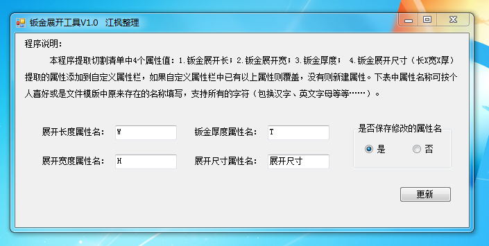

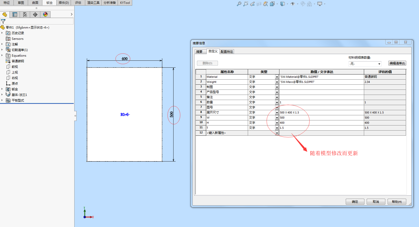

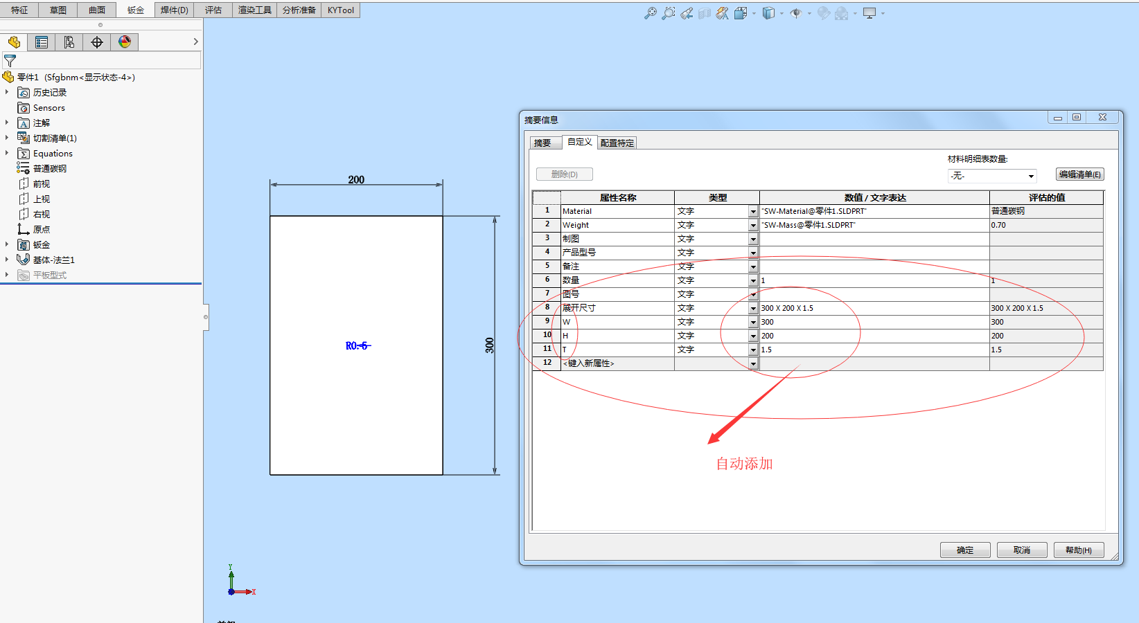

 楼主| 发表于 2019-1-9 13:43:53 | 显示全部楼层 来自: 中国江苏苏州
lgs19891123 发表于 2019-1-8 19:32# q5 \- U2 ^) S) g5 ^0 n
$ T( M- [. Z8 V+ c已在工具中添加了可以选择是否在材料属性后面添加钣金厚度的选项,如下图:
1 i' u5 Z8 I( c( R% H2 B0 r5 j; m
! |6 l3 D* |& Y. y% G" t" I0 d* E$ l这是正式版的工具截图:
( K" y: [# ^: Z' p# {3 j QQ截图20190109133615.png ' I" x. j3 I- l6 |" L
这是没有选择在材料后面添加厚度截图:
3 g1 `2 }' f, @- r- T这是选择了在材料后面添加厚度的截图:& L% C% B; _6 ?& x8 U
