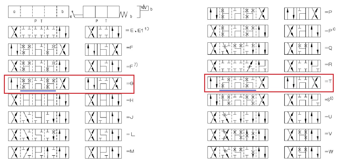

. O- l( |" y# U初涉液压方面,请教各位液压换向阀选型符号有两种,有什么区别?左侧的符号中间为什么多了三个(蓝色线部分)?

在于过渡机能有差别。左边过渡位置A,B,P口都跟T口相通;右边则是过渡位置P,B口与T口相通或P,A口与T口相通,相当于右边的过渡位置总有一个工作油口不与T口相通。其中过渡位置不同的油口有节流
发表于 2018-12-28 14:45:36 | 显示全部楼层 来自: 中国浙江宁波

6 \) l" a6 k: i7 W2 |区别在于过渡机能不同,也就是阀芯从左位切换到右位过程中,由于阀体和阀芯设计的不同,可以在过渡转换过程中先进行部分油口通断变化。目的有很多种,比方说减小换向冲击,减小振动等等。
/ |: e9 i  s; j; q& O) |
0 n2 R% _8 W: H: s0 C% ?8 e0 m( h你可以看看换向阀阀结构方面的资料,有三层割槽二凸肩,4层割槽5凸肩等等。其中复杂过度技能会9 w( n. Z3 t1 h. K; t' Q- C. M# @
