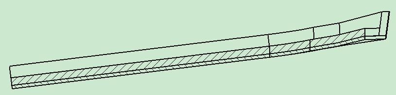

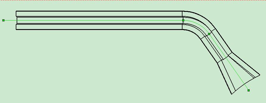

发现SW好象做不了这个剖视图,请问有办法吗?/ _* V: S& R$ v0 q8 E% [+ L# j( C
% B8 J6 p4 l/ t
沿中心线剖切
沿中心线剖切
最后成这样
最后成这样
弯溜槽.rar
99.83 KB, 下载次数: 7
发表于 2018-12-26 17:55:23 | 显示全部楼层 来自: 中国浙江金华
这个剖视图表达不清楚
/ \; e/ [. d" x2 ~8 }0 }3 U  K最上面那段好像带点螺旋的吧?

不是螺旋,就是斜面的一个溜槽。就是怎么切也达不到那效果,出来的要么是断节的,要么就提示不能生成剖视图。

这个零件,一般不会这样剖,个人建议剖切横截面比较好~$ O6 P7 y/ _8 I, j/ M$ J; Y7 A& F
如果非要像楼主这样,我会选择在零件内新建一个配置,切除成剖后的样子,2 E) @1 ?4 Y( [' S0 F( W. L
然后插到零件,选择那个新的配置3 p3 q* N; F! U- \3 `

如果不剖切,内部就会不清楚。因为本身就是一个不规则的东东,这样剖切一下就可窥全貌了。不知2019版能不能剖?
