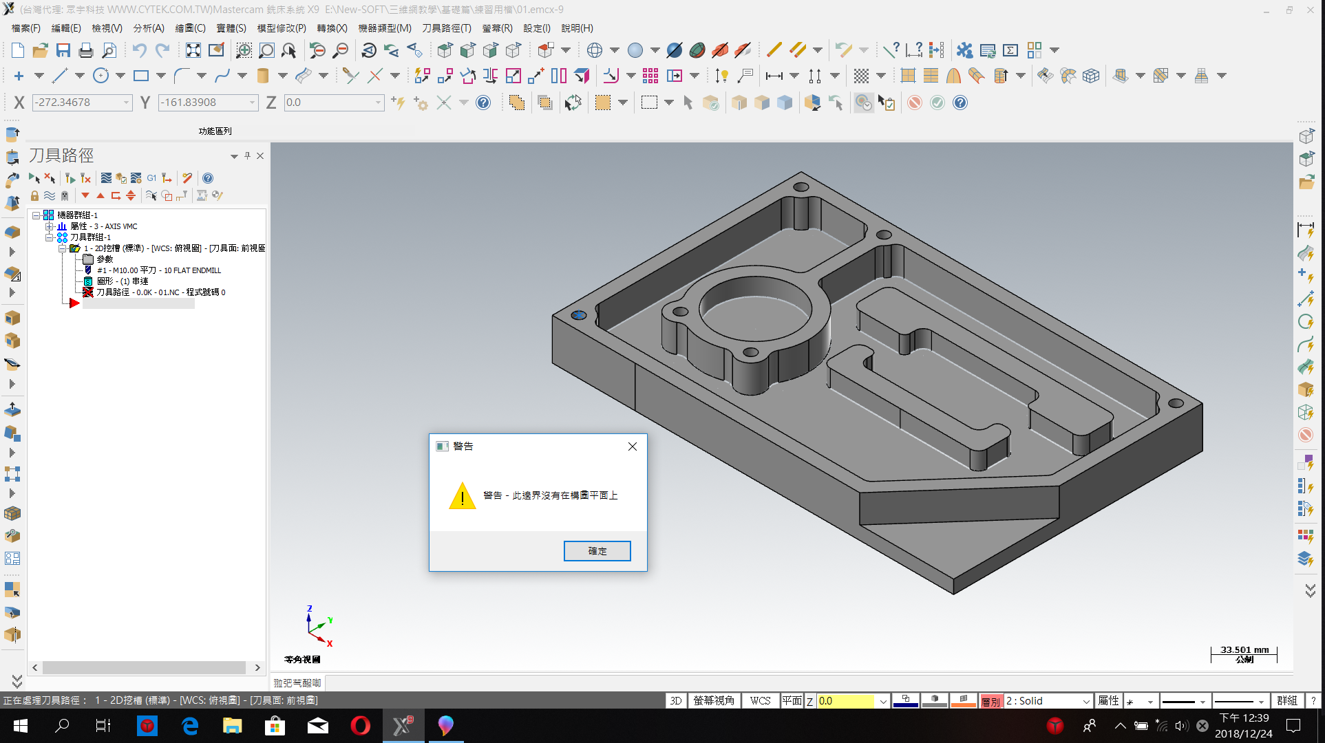

小弟是Mastercam 新手,学习版主的教程, 一开始就遇到怪问题, 向各位前辈请教! 烦请不吝告知!. s% w! Y- u( r3 G
以动态量测时检验其挖槽深度(Z)是为 -20 , 有确认过是在俯视图,且材料也设定正确.
# e% k5 l8 t! v. }7 m
$ y) x7 v  _$ j4 x8 o3 P
但是依照步骤跑到要选择深度的时候, 却出现是 -31.38768 ,  却是跟 (Y) 的数值相近.
接下来要刀路却出现如附件的错误问题, 不知道如何求解, 还请高手大大指点, 感谢!

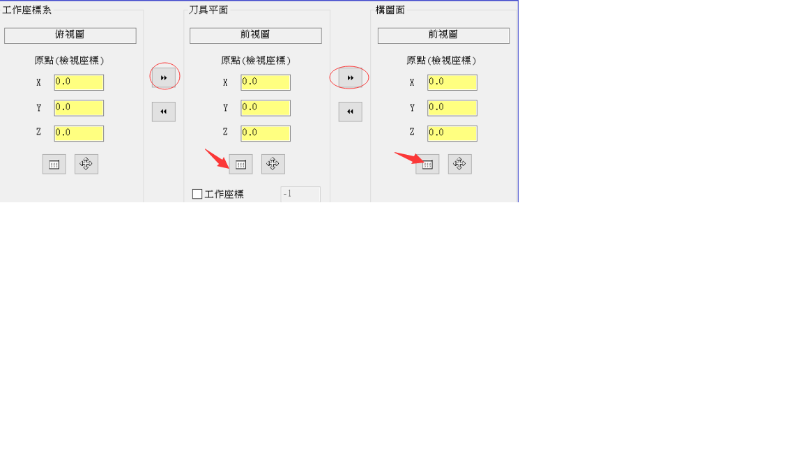

发表于 2018-12-24 14:45:05 | 显示全部楼层 来自: 中国江苏无锡
刀具平面不对
 楼主| 发表于 2018-12-25 08:17:06 | 显示全部楼层 来自: 中国台湾
darkskies 发表于 2018-12-24 14:45
. z% E; @& R6 C; z刀具平面不对
3 K& ^3 j. Z1 {" ]' c
请问 darkskies 大大 ,要如何看刀具平面?( |; D' u' n( o- i- z
我已经用俯视图跟前试图以及量测,确认平面无角度.1 H) L5 F. a  y6 _  j% P- k3 N" T
开口挖槽面,其坐标系也是在Z轴上.
点评
[attachimg]2336510[/attachimg]  详情 回复 发表于 2018-12-25 09:29
发表于 2018-12-25 09:29:20 | 显示全部楼层 来自: 中国江苏无锡
ericchang621216 发表于 2018-12-25 08:178 e' g) n6 N7 m% ^' a0 J. C; f
0 C* Q/ i! E' W& m2 ]& @我已经用俯视图跟前试图以及量测,确认平面无角度.* }! H; d& D. E8 `0 U' Q4 m2 D% t
开口挖槽面 ...

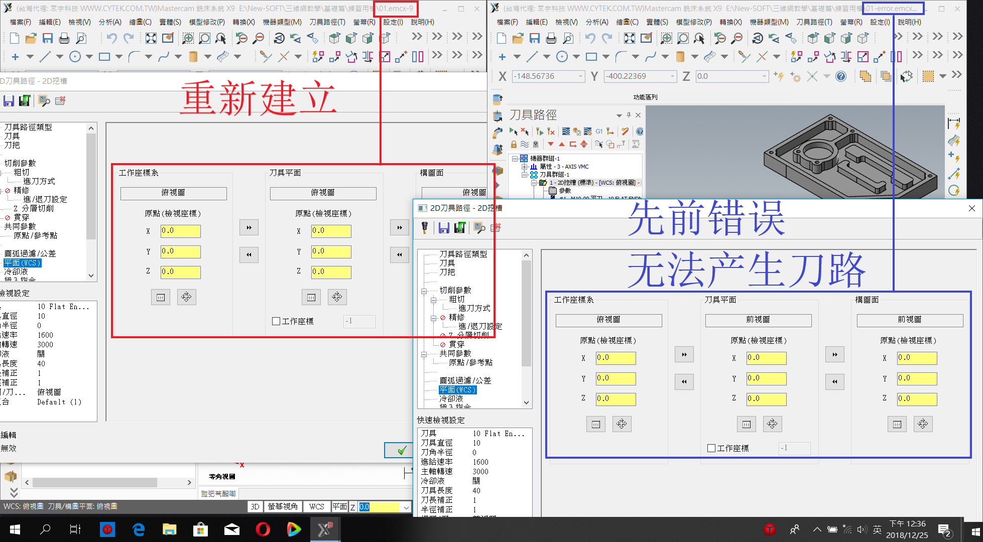

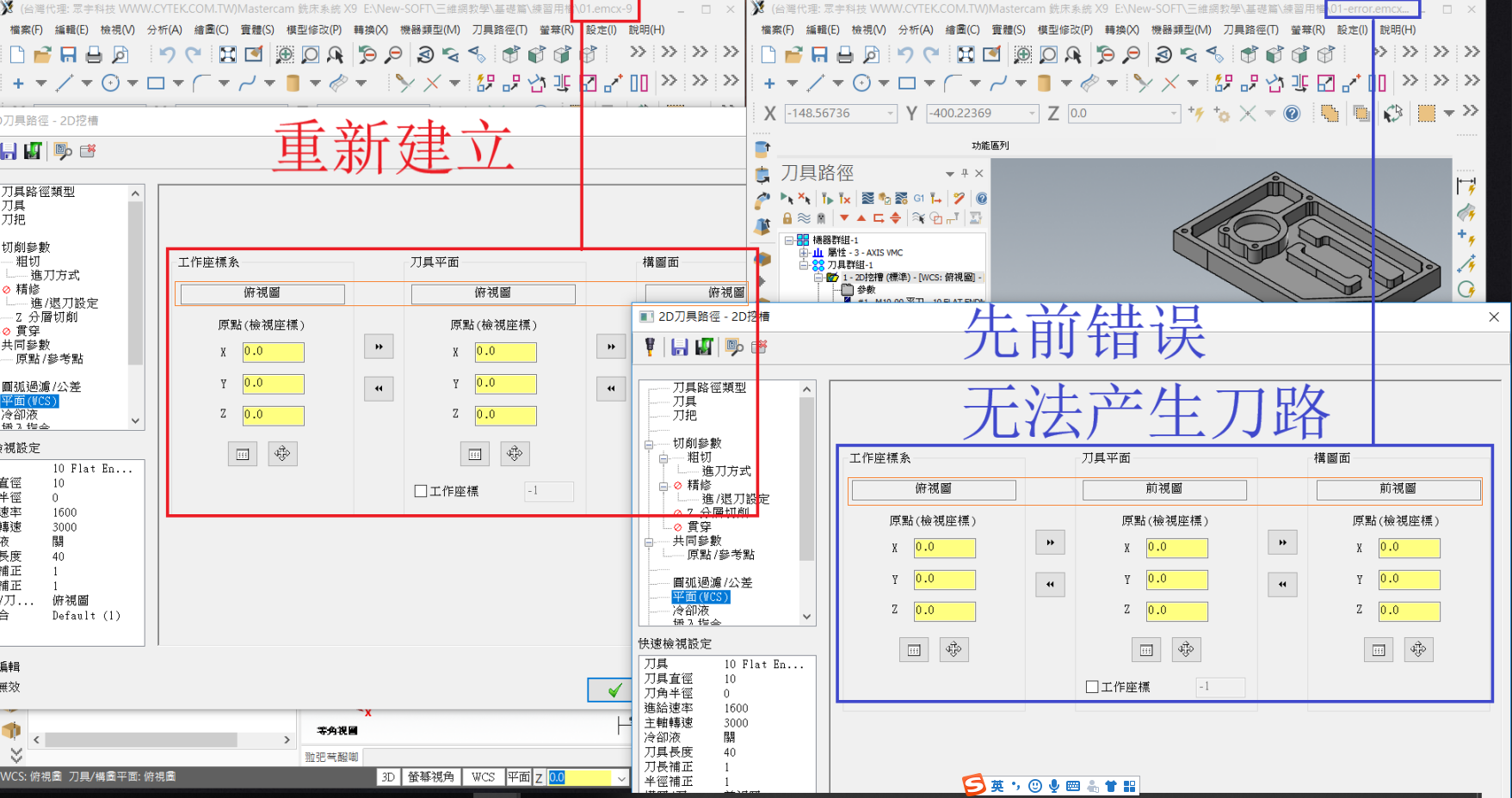

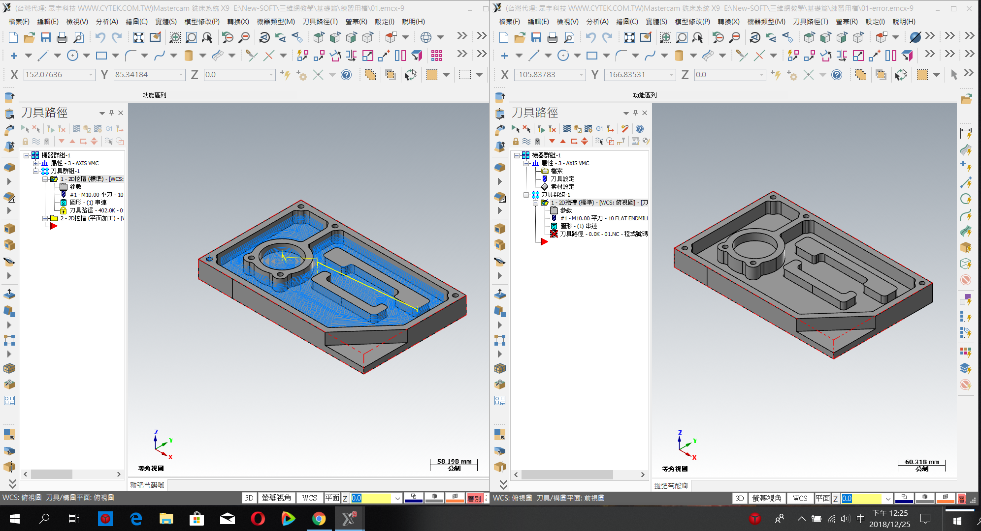

 楼主| 发表于 2018-12-25 13:28:58 | 显示全部楼层 来自: 中国台湾
- I  T6 X. `6 E2 A! A
依照 darkskies您所告知的部分, 我去检查参数内的 (平面wcs) 坐标位置皆是0 , File (01-error.emcx-9)
然后我依照步骤又重新建立一个新档案, File (01.emcx-9)
来做两相比较, 怪异的是, 新建的档案参数内的 (平面wcs) 坐标位置也皆是0
新建的档案已经可以产生刀路 , 旧的依然不行.
真的不知道为何会有这种问题....
不管如何, 还是感谢您的指导..谢谢!

发表于 2018-12-25 13:43:41 | 显示全部楼层 来自: 中国广西南宁
你都截图对比了 还看不出有什么不同吗? 你建刀路的时候用的前视图 选深度的时候当然选到的是y值......

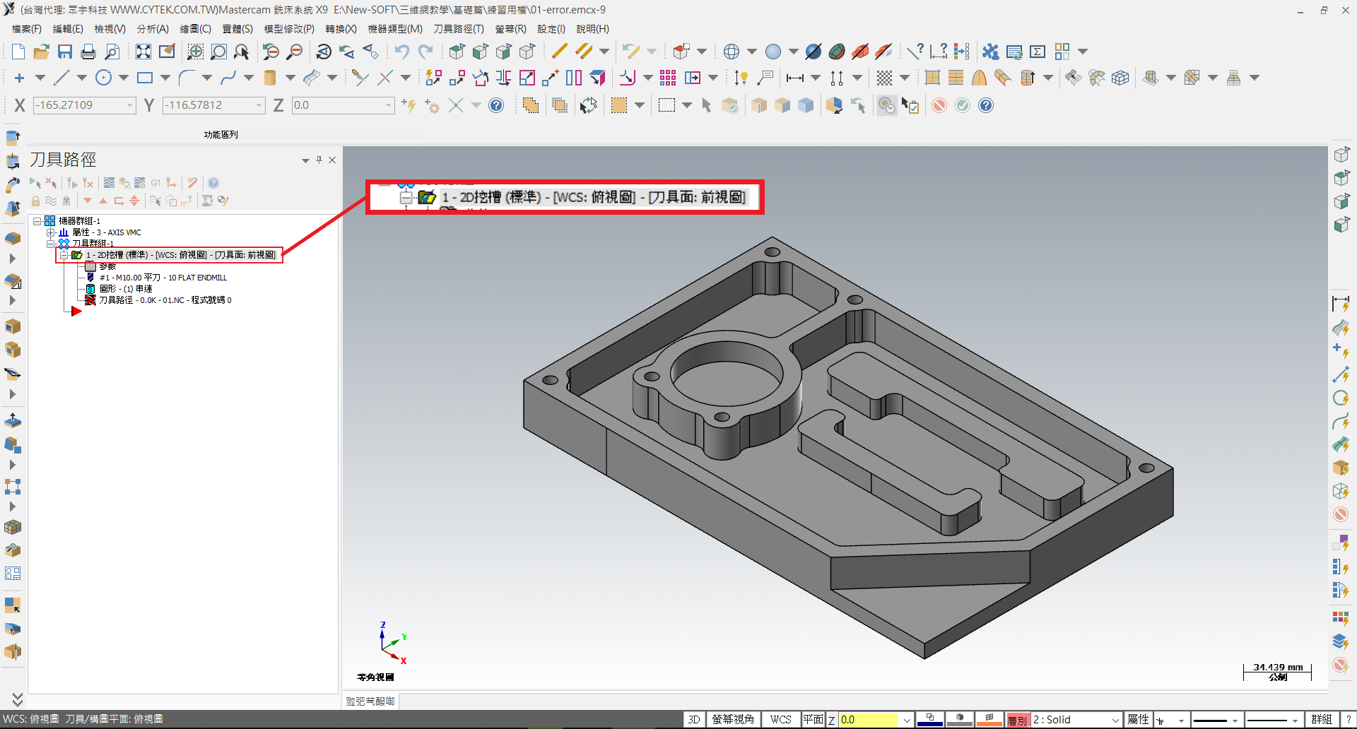

 楼主| 发表于 2018-12-25 15:22:29 | 显示全部楼层 来自: 中国台湾
蒙哥马利madao 发表于 2018-12-25 13:432 P) W1 `5 p0 H# R
' K8 b; @+ T' z% t" a! ?
感谢 蒙哥马利madao提醒.
我重新去看错误的档案, 发现在刀路路径管理区窗口中,发现 WCS:俯视图 , 刀具面 : 前视图
请教如不删除重建, 要如何变更选择呢? 让 WCS:俯视图 , 刀具面 : 俯视图
ps.我真的是 mastercam 新手,恳请见谅!
keypoint
keypoint
发表于 2018-12-25 15:54:06 | 显示全部楼层 来自: 中国广西南宁
鼠标放上面有提示

发表于 2018-12-25 17:14:18 | 显示全部楼层 来自: 中国广西南宁
ericchang621216 发表于 2018-12-25 15:57
9 }/ [/ V3 `" T3 }! L, k感谢您的指导!
; q  _& h% c9 n7 s建立刀路的时候 用俯视图
