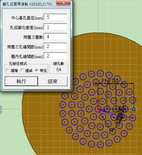

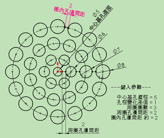

[原创] 變徑孔圓周分布
发表于 2018-12-17 18:52:19 | 显示全部楼层 |阅读模式 来自: 中国浙江嘉兴
安装
主题分类用于问题归类:
本帖最后由 ryouss 于 2018-12-19 08:47 编辑 , Y! _3 f# ^! T: ]- [4 y
4 q/ o8 H3 N2 p' E# rhttp://www.3dportal.cn/discuz/fo ... 5117&extra=page%3D1
1 l! e, z5 t6 F+ {5 T8 K解決如上之問題
. D9 q) r7 u6 w% e+ B2 F. E0 W1 C  k
/ e8 }( u6 ~: I# i0 v2 @0 s& X8 |* c' G/ W) l2 Z5 x
1.png ' {3 h5 _4 Z- l3 d* A/ ?9 i
7 j/ x0 w5 Z! ?$ \4 S, u
變徑孔圓周分布.rar (11.61 KB, 下载次数: 15)

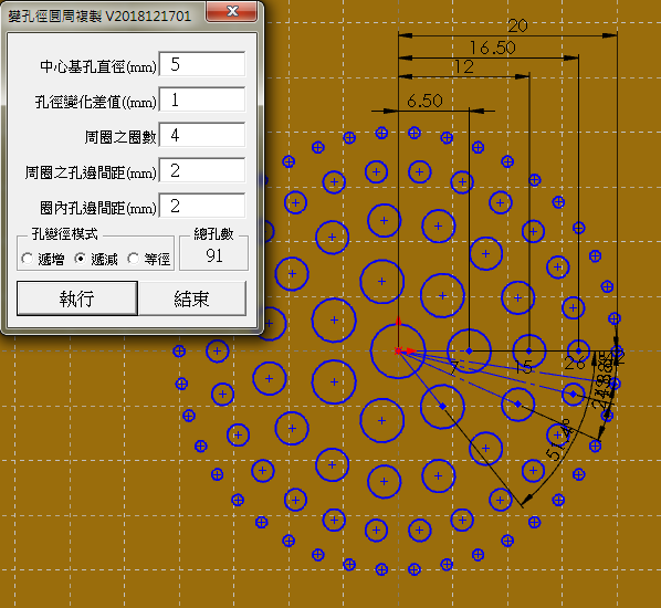

梁大,这个只能从小到大,如果从大到小好象不行。
发表于 2018-12-18 09:49:17 | 显示全部楼层 来自: 中国湖南
搞错了,从大到小也可以。是我把变化值设小了,看不出来。
发表于 2018-12-18 09:57:55 | 显示全部楼层 来自: 中国湖南
梁大还真是厉害,多谢分享。
 楼主| 发表于 2018-12-18 10:47:03 | 显示全部楼层 来自: 中国浙江嘉兴
zqm 发表于 2018-12-18 09:47
6 R, T; h( e7 Q7 `# J梁大,这个只能从小到大,如果从大到小好象不行。
( z$ _: J/ ^" q) t8 C9 W
謝謝關心,若孔徑大小有需要由大而小或是由小而大,6 u. Q  Z& m! `1 q' T7 r1 F; t
是沒問題,最好新增個選擇鈕作判別!
 楼主| 发表于 2018-12-18 16:07:38 | 显示全部楼层 来自: 中国浙江嘉兴
本帖最后由 ryouss 于 2018-12-19 08:53 编辑 * \6 l$ I$ G* F" e
6 `8 R2 b) [% f8 \梁大,这个只能从小到大,如果从大到小好象不行。
$ y. z. m* Q, x- y2 x

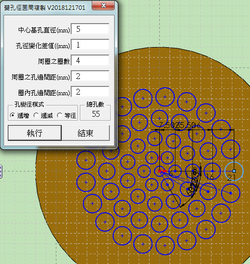

孔徑遞增或是遞減或是等值,都會影響各周圈的半徑," x4 S% y! l4 g7 b
所以有需要就再整理一下見附檔.
- n" l( t. U9 q4 W' B2 K- W" r8 e- E0 j4 S 變徑孔圓周分布 - 1.rar (13.63 KB, 下载次数: 16)
发表于 2018-12-19 10:32:49 | 显示全部楼层 来自: 中国湖南
好,这下孔数统计也有了。

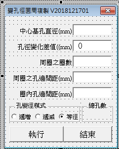

請問Z大 在簡体版UserForm 會顯示亂碼嗎?

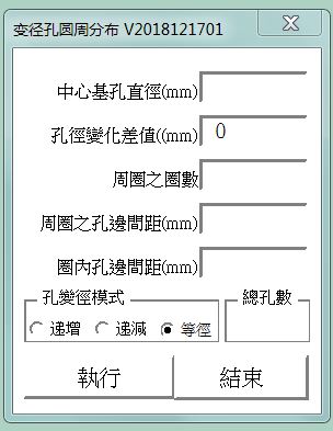

发表于 2018-12-19 12:10:36 | 显示全部楼层 来自: 中国湖南
本帖最后由 zqm 于 2018-12-19 12:14 编辑 ) l- F* s% m- A) @( o1 W. l- S
$ A* a$ |; S" s. t3 Z( S没有乱码,只是大家都认识的字,我就没改了。
& k+ N& A, E% H9 \: R# Z
变径孔圆周分布(简体).rar
11.13 KB, 下载次数: 8
