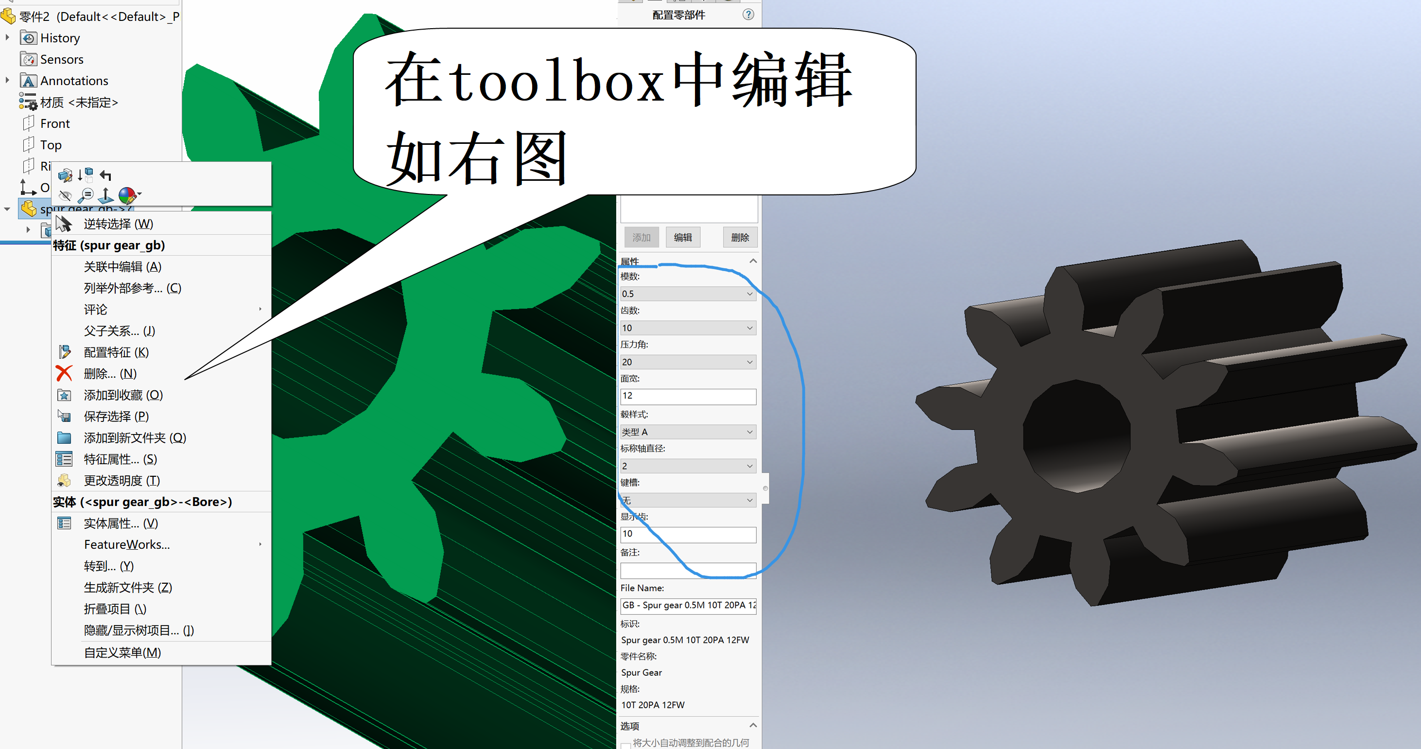

3 X0 W( I# ]/ g7 i5 V, }大神们,我的SW是2018版的,之前记得在toolbox中拖出来的齿轮,点右键有个好像是叫,在toolbox中编辑的选项,选中后可以对齿轮进行如右图一样的编辑,齿轮的模数,个数等等,现在这个选项怎么没有了?又大神知道咋回事嘛?4 t- g8 \3 C7 K" b

已解决,只有在装配体中才能编辑。
