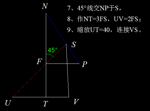

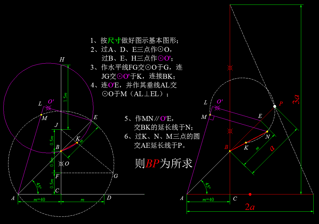

[求助] 新看见了4个题目看大神们来解解。

第一图: 20181218113709.png

太赞了!怎么想到的?我连一点思路都没有。  详情 回复 发表于 2018-12-27 16:56

发表于 2018-12-18 12:44:16 | 显示全部楼层 来自: 中国湖南岳阳
第二图: 20181218124320.png

发表于 2018-12-27 16:56:17 | 显示全部楼层 来自: 中国安徽合肥
gongwen0519 发表于 2018-12-18 11:38
1 w$ q1 {, m0 c- _3 f1 W  B第一图:
# l3 \& E# @9 j5 s, x6 _* `太赞了!怎么想到的?我连一点思路都没有。
