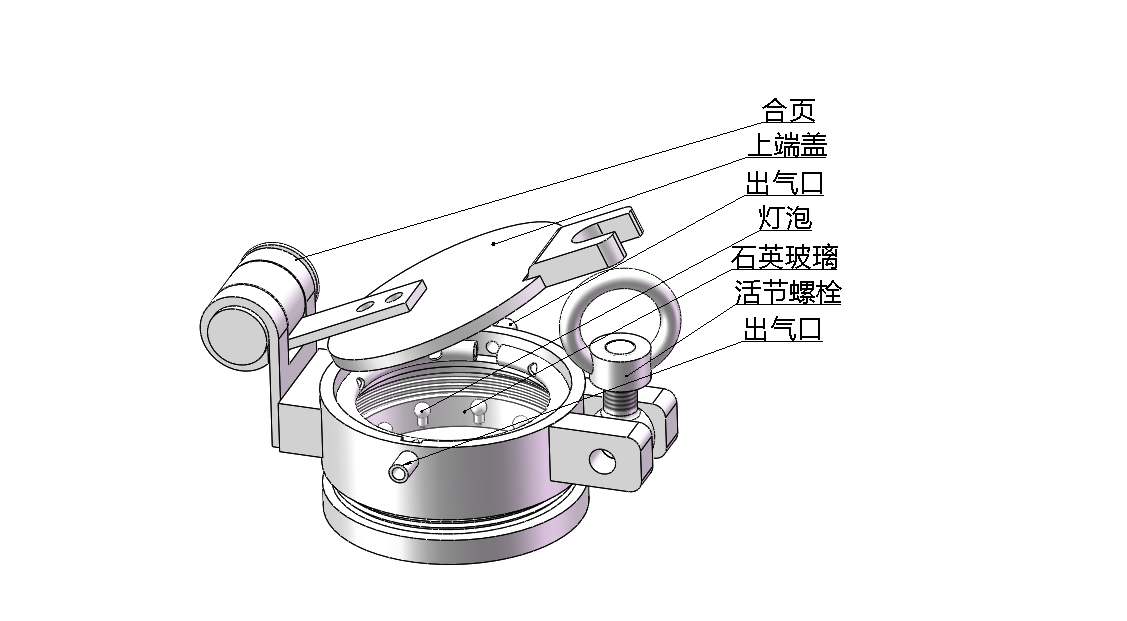

[求助] 关于附件中的模型设计不合理的地方给予指正

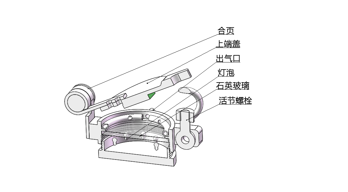

将气体通入上腔体,检测其中的物质,帮我看看整体结构有什么不合理或者错误的地方指出来,制造加工方面有什么问题也指出来,谢谢

吊环螺母换成蝴蝶型比较合适,灯泡用LED灯珠比较流行。主要是密封,其他没问题
发表于 2018-12-11 17:48:22 | 显示全部楼层 来自: 中国四川成都
发表于 2018-12-12 15:41:18 | 显示全部楼层 来自: 中国江苏宿迁
没太明白使用意图
发表于 2018-12-12 19:25:26 | 显示全部楼层 来自: 中国广东惠州
LZ的上端盖是不是要盖下是密封石英玻璃与上腔体之间的,如果这样的话建议在上端盖或上腔体端面加密封圈。还有一个是合页强度够不够,受力后会不会变形。

密封性如何保证?石英玻璃如何固定?进出气口无需考虑密封?1 P5 h! t' f" [% \4 h

在光照和加热的情况下,芯片上的传感器检测气体的成分,下腔体里灯泡通电照射在芯片上,气体从上腔体入口进,出口处

/ I( e3 x' x! L1 ~$ k9 Q' Q密封性如何保证?石英玻璃如何固定?进出气口无需考虑密封?
; z. B" C$ ~2 |2 w. n
主要是上腔体的密封,石英玻璃和腔体之间用固体胶密封,上端盖和腔体之间用密封圈,密封圈没画,石英玻璃的固定是用下端盖拧上去卡住的,这里是有点问题
