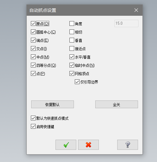

各位大佬,为什么2019没有之前版本的抓取两个临时点之间中点的功能了?

上方自動抓點旁邊有個抓點設定 裡面有一個叫做臨時中點的選項可以勾選喔
 楼主| 发表于 2018-12-11 10:17:09 | 显示全部楼层 来自: 中国四川成都
MC2019求教
本帖最后由 wjmastercam 于 2018-12-11 10:20 编辑 ! v; s' Y, u# X9 u* q( C$ m
: S+ U1 j. ?, W% D5 ]: P各位大佬,为什么2019没有之前版本的抓取两个临时点之间中点的功能了?  A. f+ m, e+ F( C8 {
求不吝赐教!谢谢!
