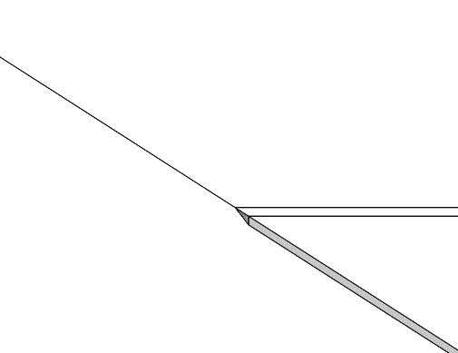

画钣金的时候,有时候要有折弯的板,要根据另外一个东西形状进行切除,切面要跟钣金面垂直,所以会用到正交切除。
& v( J- ?. G3 W- y9 \6 b6 U- F但是正交切除的效果,是先按形状切除,然后再多切除一部分来达到正交效果。切完后看,可以发现是外侧的边线是草图的投影。; E( v% Y. e) t5 }6 t1 J
QQ截图20181205143256.jpg * G, y5 x$ ?1 ?) N9 v

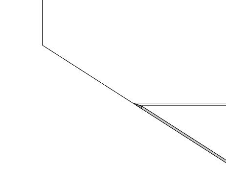

例如这个图,中间横线是一个折弯,这是直接画一条直线,切完后的外侧边线是一致的。有没有什么办法正交切除,但是效果是先按形状切除,在补充一部分,让内侧边线是草图的投影。
, k) W, _- e( z/ ^9 F7 \" S1 Y我要内侧的边线和草图一样。我试过基准面到对面,对面往回切除,都是只会少不多。0 f- j; F' M, T! P" S7 i0 d5 d
难道只能草图的时候那里往外画?& C6 D0 e, N! \8 J, F
QQ截图20181207091646.jpg 正面
0 |3 d& ]+ r4 a7 X' }7 t( B( V QQ截图20181207092126.jpg 反面. \% D+ w3 b1 ~8 E8 O1 g7 I
QQ截图20181207093307.jpg 切完后
  i9 b+ }6 z3 g. z6 c. @+ R

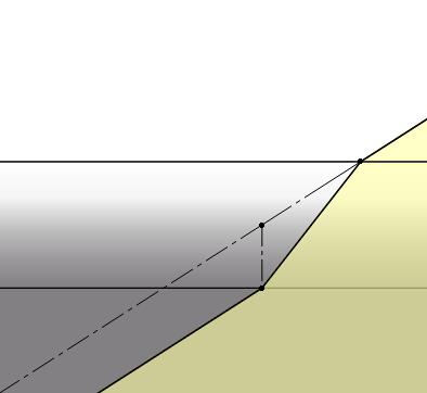

! u. G- X; @6 c3 q* ^; [我现在是这样画的,然后正交切除切完后,那个内侧的就是直线,这样要画很多条辅助线,反面要做添加几何关系。4 }4 k8 y9 o2 I, ]) P
遇到配合的形状有圆形,切前形状草图就更加难画啦,因为要正交切除后是圆,切之前画的就要是椭圆,麻烦的要死而且形状还不准。. G1 @1 N  l- c5 ~' P1 A4 S, Z
0 x2 Q( c, N, Z8 I& I; J$ s正交切除,按道理应该分一个正交多切除,一个正交少切除,但是现在我用正交切除是会多切除一点点。) T" b9 e6 I, s  W& E( V4 l

刚才又试了下草图改掉,原来是画的切除部分,现在画的要留下部分,选反侧切除,还是不行。
) E2 e- o9 D7 M% v正交切除就是等效于先拉伸切除,再把不垂直钣金的边线多切掉一点点。

7 D& w: S  e! _: x我是画的一个四方漏斗,左右两面的钣金是正交切除,是要多切,外侧对其,前后两面的钣金是要少切,内侧对其。这样拼起来边线刚好在一起,里面焊在正交切除多切掉的缝隙里,外面多出来无所谓。如果都是外侧对齐正交切除,那样拼起来有一个很大的缝,不好焊。
