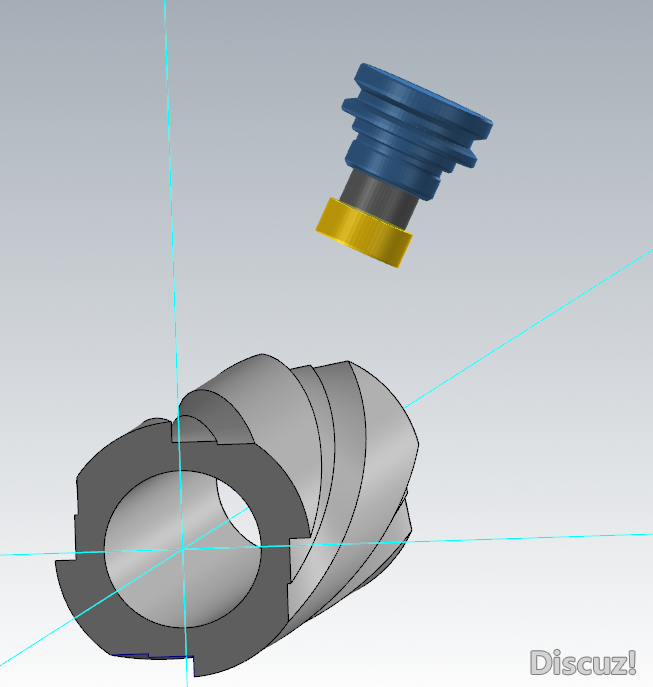

版本2018,试做刀路的时候,刀具于平面不是垂直的,各位大神帮忙看看,附上文件,谢谢各位

刀路模拟,可以是工件动,刀具不动,也可以刀具动工件不动。你这是刀具动,又是旋转加工,所以看上去刀具就是斜的。9 I3 M9 p6 Y8 _2 s

我是模拟工件动,但是刀具应该是在Z轴上吧,现在下刀开始刀具就偏移了,上面有文件,能不能帮忙做个刀路学习一下

显示效果不一定的,因为涉及到你选择的机床远点设定在哪,您可以吧程序后处理出来自己看看就知道实际正不正确了,
+ k6 S& r, Z. d) {  f5 u: Z! l/ a再者刀具斜了也没关系,实际加工中只是先运动旋转轴,再运行刀具,只要圈圈高度正确,是可以的,处女座强迫症吗?
