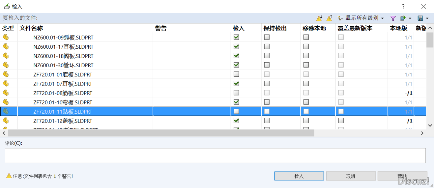

PDM的文件库中,工程师会根据自己的使用习惯将一些重复使用的零件以及标准的零件放在相同的位置,而这个位置所在的地方就叫做标准库或者通用件库,为了避免工程师在借用标准件组合装配体的时候,由版本问题引发的错乱,需要进行一些相关的设置。
注意:标准件库里面的零件为发布状态才可以为其他装配体所引用。
比如标准件库中零件A已经被另外一个装配体B所借用了,这个时候如果C装配体再借用零件A的话,执行相关工作流程的话,会引起版本错误了。
为了避免这些错误的出现,我们可以采取这么几种方式:
1.在开始工作流时,不勾选不需要跑工作流的那些零部件,这种方式只适合零件偏少的情况下使用

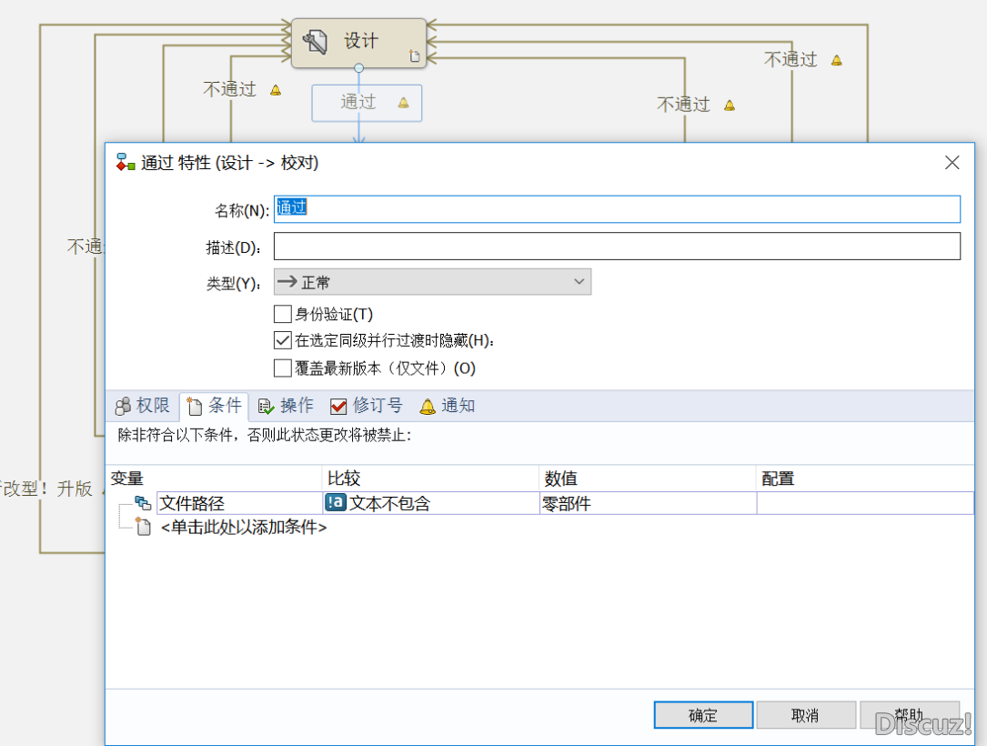

2.如果零部件偏多的话,可以设置工作流的条件,将标准库所在的文件位置排除掉,具体设置如下图所示:

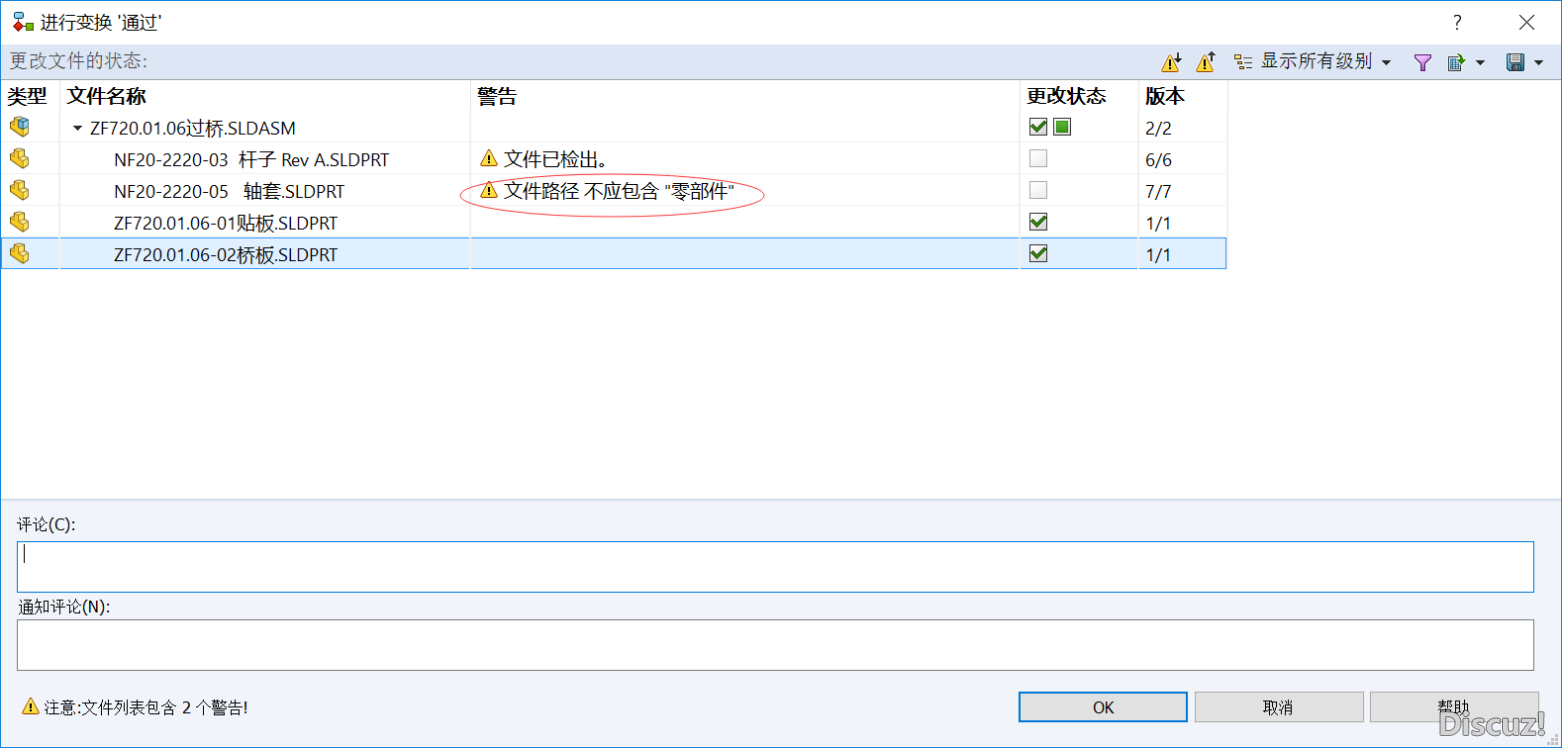

在大多数情况下,我们经常使用的都是第2种方式,会节省我们很多时间,在相关的工作流程中添加条件,在文件库中走流程的时候,会有相应的提示,如下图所示:
在添加这个条件之后,执行的过程中会自动将标准件库中的借用件排除掉,自然也不会随之一起执行工作流程,从而保证了其他借用标准件的装配体版本不会发生变化。
