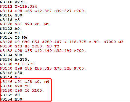

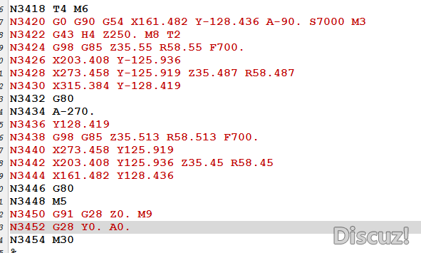

2 n/ M- }( q  o. x请教版大如何更改A轴后处理回工件零点,而不是回四轴机械零点,能否更改加上以下图片代码,谢谢
! H7 v8 h2 y# {6 o/ d
原程序默认输出
原程序默认输出
手动更改后
手动更改后

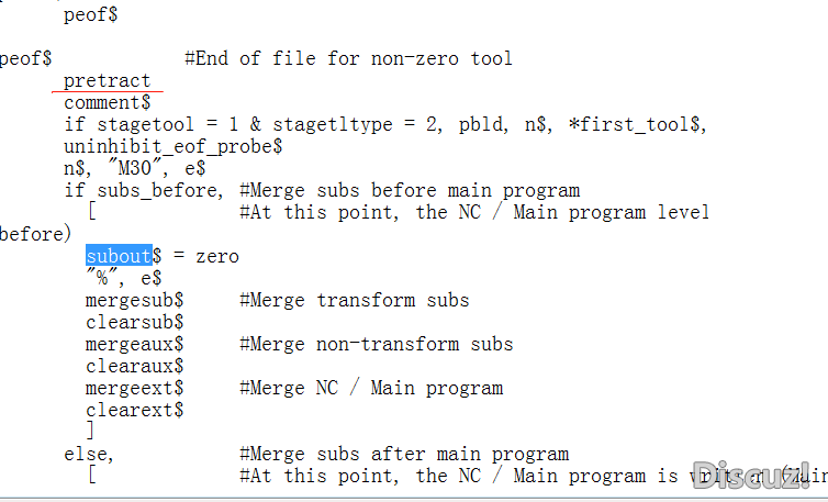

发表于 2018-11-10 12:14:23 | 显示全部楼层 来自: 中国山东烟台
pretract

改这个子程序  详情 回复 发表于 2018-11-12 12:21
发表于 2018-11-12 12:21:09 | 显示全部楼层 来自: 中国山东烟台
ydhuie 发表于 2018-11-10 21:37
' `7 x! f7 F/ E是删除此值吗,我不懂的后处理,麻烦版大帮帮忙,先谢过
% [: \3 @+ [& a改这个子程序

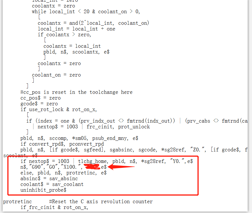

 楼主| 发表于 2018-11-12 15:48:43 | 显示全部楼层 来自: 中国广东佛山
路过不买 发表于 2018-11-12 12:21
0 L2 m% U. |; i* j- K改这个子程序
; z& T1 u" n  A6 W# y( ]
版大请问这里吗,要怎样改
0 v* B  T/ Q0 L+ x8 ]# P/ E  h# c
点评
............  详情 回复 发表于 2018-11-14 17:05

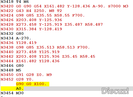

 楼主| 发表于 2019-4-19 12:48:02 | 显示全部楼层 来自: 中国广东佛山
版大,请问怎样解瘊
 楼主| 发表于 2019-4-19 13:04:40 | 显示全部楼层 来自: 中国广东佛山
% C" M4 i, A! Q5 Q$ y6 ~
+ _7 b$ ^$ C, X* M# [( n  ~已解决,谢谢版大
