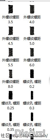

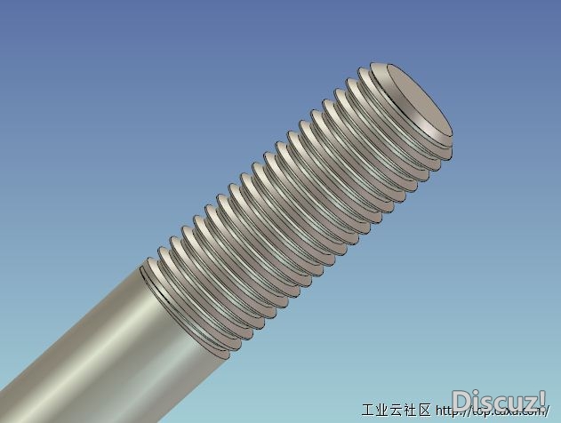

转发一个拖拽真实螺纹方法,觉得挺好的分享一下。在实体设计中有时会用到螺纹,修饰螺纹节约电脑资源,但是不美观。这时就需要画真实螺纹了,也就是现在要传的——真实螺纹元素库(把这个“螺纹.icc”加载到设计图素库里),有了它你就不用再画了。里面包含了外螺纹和内螺纹,螺距从0.2到8,所有牙型尺寸准照GB/T 192-2003,所以建议你不要改动,除非你需要。

提示文件太大不能上传到CAXA数码大方去看吧,螺纹.icc文件及操作演示见http://top.caxa.com/showtopic-61467.aspx' t+ |. H: d* p% M6 l+ y+ s: R
