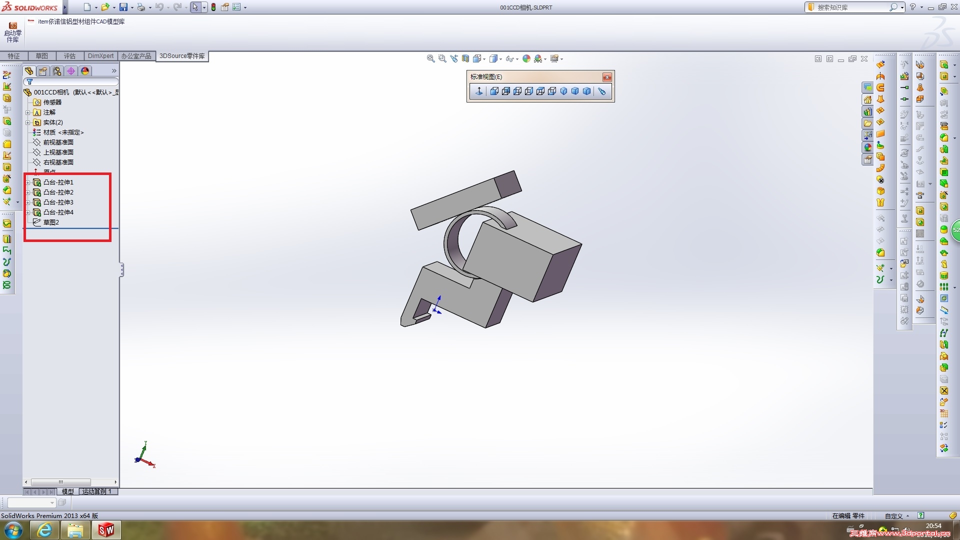

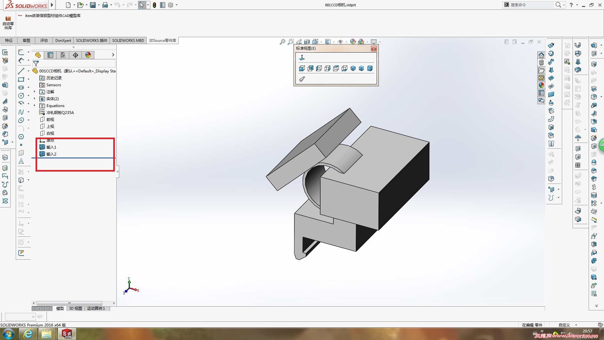

如图同一个零件,原本是solidworks2013版画的,一位工程师不知用什么方法把它转成下图中2016版,但其中的特征全没了,零件成了输入图元。目前我只发现这样做的好处是文件可以变小很多,比如这个零件没转之前是300KB左右,转成下图2016中的样子之后,只有80多KB,但编辑的时候却很麻烦。所以在此请教大家:8 k/ a1 w5 M1 Q
1、这种把特征全弄没了除了用solidworks先另存为igs等格式,再打开,再保存为sldprt文档的办法做到外,还有没有其它方法?
1 [! E& k" ~5 j& b8 [2、这样转换后还有哪些好处?; o0 Q7 K/ u, ]* R- p
3、转换后要怎样才能快速编辑?1 _! i3 f/ w% W  ?' A
谢谢大家!9 m' C6 W( Z% w  c

好处就是文件小呀,零件都不要弄成这种,不然没发编辑。标准件可以,比如电机,气管接头,等等都可以这样减小大小,因为那些文件都不会改动。其实SolidWorks在2015版的就已经做了改进,同样的文件直接用2015版保存会小三分之一左右。
" `% w3 D: \7 |! _5 y, `你图里这种是体,这种文件没有特征,就是实体,很小,这种文件2015保存减小不了多少。一般要做这种文件有两种方法,一是点另存为,保存其他格式,常用的是STEP,IGS或者X-T。再用SolidWorks打开。还有一种是新建装配体,把那个零件放进去,点另存为,零件,这时候因为已经打开了,所以名字要改其他的,关闭后把原来的删除,那个改成原来的名字。
