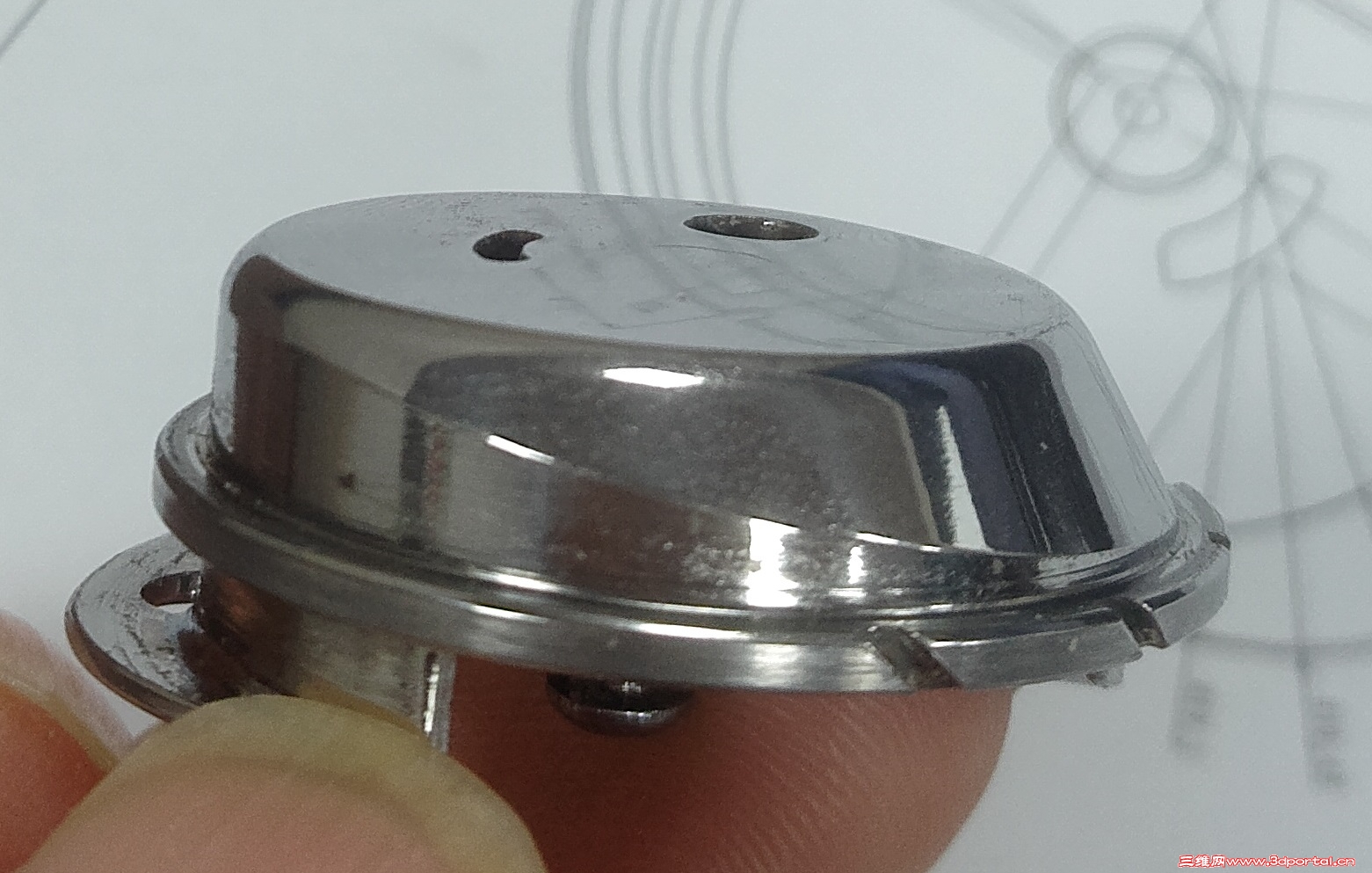

大家好:
! b- M7 }. i! _& }+ |% g6 J      我们公司的这个产品 我自己再画三维 大家看看这个倒角斜坡的 但是不规则 75%的部分是倒的大 但是其余部分是规格的R2 这个图形该怎么建模呢?

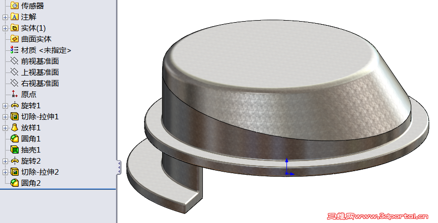

可以用“圆角--多变化角”做出来

哥们 知道你很厉害的 小弟我刚学习不久 能否把建模过程给我看看 或者把原文件传给我kankan 谢谢你啦
发表于 2018-10-4 20:51:32 | 显示全部楼层 来自: 中国广东
传上2012版的模型,供jfqingxuex老大参考。
  \/ B5 c* T, m  z3 n
4 M! m* L( q" [" V- z* r 零件1.rar (366.61 KB, 下载次数: 20)
- E2 h, x0 T- l; W$ u谢谢 多谢
